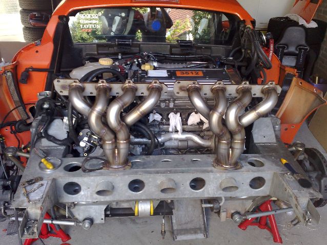

Makie trek nou gewoon even die achter clam er af samen met je sleutel hulpje.
Jullie hebben die clam er binnen de 3 uur af. Wink.
Groot voordeel kan je gelijk even onder de clam schoonmaken.
En geloof me dat dit echt de moeite waard is. Je weet niet wat je allemaal aan losse zooi gaat tegen komen. en dingen die je kan verbeteren.
Op deze manier heb je het spruitstuk met hitte schild er binnen de 10 minuten af.
En heb je lekker de plek om gilles de la tullett te monteren.

Exmantaa schreef:We praten hier toch over het monteren van een Piper 4-1 uitlaatspruitstuk?
Monteren moet gaan van onderaf, zonder al te veel demontagewerk. Echter wel weer zonder hitteschildje, want dat moet er later op.
(Soms is de flens wat krom en dan krijg je 'm lastig over de draadeinden.)
Het Piper spruitstuk lijkt meer vervanging van oem om gewicht te reduceren:
Het Tullett spruitstuk heeft langer primairies die bovendien gelijk van lengte zijn. Dit spruitstuk is hierdoor aan de bovenzijde (op de foto onder) breder in vergelijking met te Piper :
