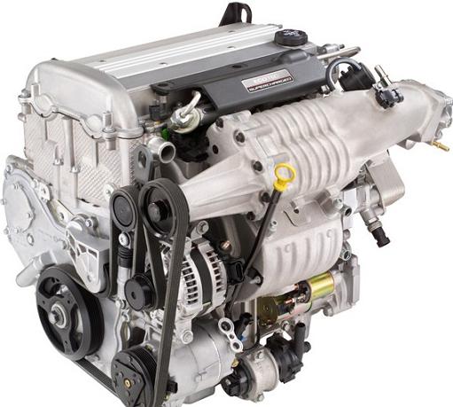

Ben zelf ook bezig met een compressor, want kwam op US-Ebay iets tegen wat ik echt niet kon weerstaan...
Dit gaat als het goed is vrijdag op transport naar Nederland:
Yep, een 2.0 LSJ Ecotec blok.. :D :D
Winterprojekt....
Hmmm, foto laadt blijkbaar niet. afijn, compleet 2.0 LSJ blok dus, met uiteraard de standaard supercharger erop...

Exmantaa schreef:Ben zelf ook bezig met een compressor, want kwam op US-Ebay iets tegen wat ik echt niet kon weerstaan...
Winterprojekt....
Wat kost zo'n blok? Ongeveer uiteraard....
Yep, dat is 'm helemaal!
Hij is echter zonder ECU, dynamo en bak, maar verder alles erop en eraan. Kabelboom, sensors, de hele reutemeteut.
Leuke is ook dat een LSJ een Saab kop heeft. Sandcast gegoten dus. Ook nooit verkeerd...
En.... veur (erg) weinig... :D
doet der mie dah ma tweje :lol:
Zo'n blok in een krat kost helemaal niks in de states.
Dit blok in een krat incl. compressor kost $3500. Dat is de helft van de HITec kit met de zelfde compressor + de rest van motor.
Vraag is hoe krijg je dat spul hier. Ze willen/mogen dit blok niet leveren aan Europeanen. Maar voor dit geld (Als dat allemaal klopt) zou je naar de states kunnen vliegen. Het daar op de boot zetten en hier in Rotterdam gaan ophalen. Je zou dan natuurlijk wel ff moeten uitvissen wat de invoerrechten kosten maar dan nog.
Of zie ik het allemaal te simpel?
En transport op de boot kost niet veel. Voor $250,-/$300,- staat ie dan in Rotterdam. (Google is your friend)
Wel nog even belasting aftikken, +25% bijna...
Mooi Exmantaa!
Is dat 2 literblok ook lichter dan de 2.2? Of is het hetzelfde blok maar dan met kleinere slag (of boring, maar dat zal wel niet...)? Maar als de slag kleiner is zal het blok ook wel kleiner en dus lichter zijn... ben benieuwd.
