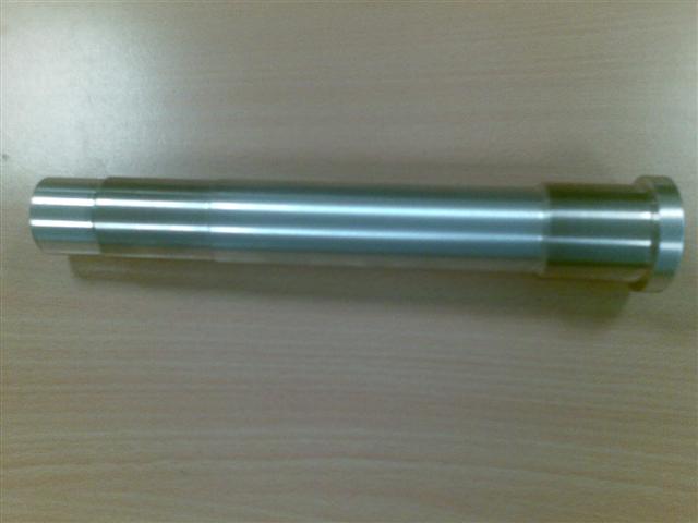

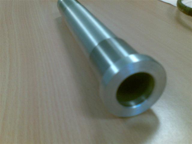

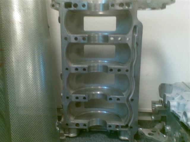

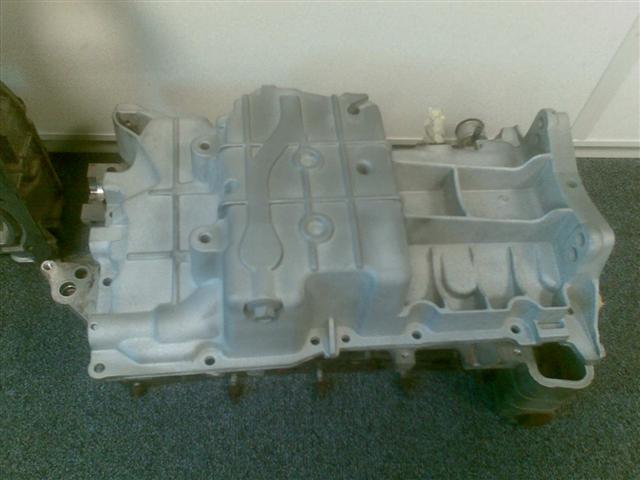

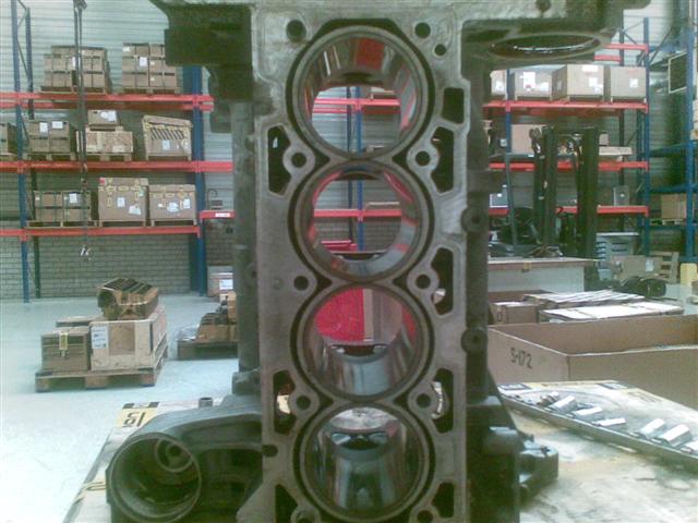

Zo blok is nou helemaal kaal, flink schoonmaken geblazen.
Balansas lager wordt gedemonteerd en vervangen door een bus.
Het voorste gat wordt ook voorzien van een bus.
Na het weekend weer verder. Zit nog steeds te wachten op de drijfstangen, lagers.........
Nou nog stapel pakkingen bestellen en de opbouw kan starten.

- Berichten: 2177
- Locatie: Alkmaar
Let op met het afpluggen van de voorste balansas lagers, want dierdoor loopt ook de olievoorziening van de kettingspanners/smeerders!!
(Plug met een groef op de juiste plek kan hiervoor oplossing zijn.)
Ik begrijp hieruit dat je de 2 balansas-kettingwielen ook verwijderd en de waterpompketting anders wilt gaan laten lopen??

[quote]Let op met het afpluggen van de voorste balansas lagers, want dierdoor loopt ook de olievoorziening van de kettingspanners/smeerders!!
Dit moet idd het worden.
Maar verklaar eens bovenstaande.
Ik heb die assen eens goed bekeken, maar zie niet hoe het voorste kanaal de olie toevoer voor de ketting aanvoerd. Ook in de verslagen waar bovenstaande foto vandaan komt zie ik dat ze ook het voorste gat volledig afgeplugd hebben.
- Berichten: 2177
- Locatie: Alkmaar
Heb zelf de balansassen er nog niet uit gehaald, maar deze info komt van het Z22SE.co.uk forum. (En ook van US forums.)
Blijkbaar zit(ten) er in (een van) de voorste glijlagering 2 gaatjes. Een olie-toevoerkanaal en een "doorvoer" welke naar de kettingspanner en/of -smeerder voert. Aan het glijlager oppervlak van de assen zal je waarschijnlijk niets zien, maar hier dus wel op letten voordat je dit helemaal afstopt.
Ik heb overigens nog niemand gezien/gelezen die ook zo'n verkorte ketting heeft gemonteerd. De meeste nemen neutrale assen of monteren afgedraaide asstompen met de originele tandwielen/ketting. (Dit plaatje is van een door GM zelf getuned blok...)

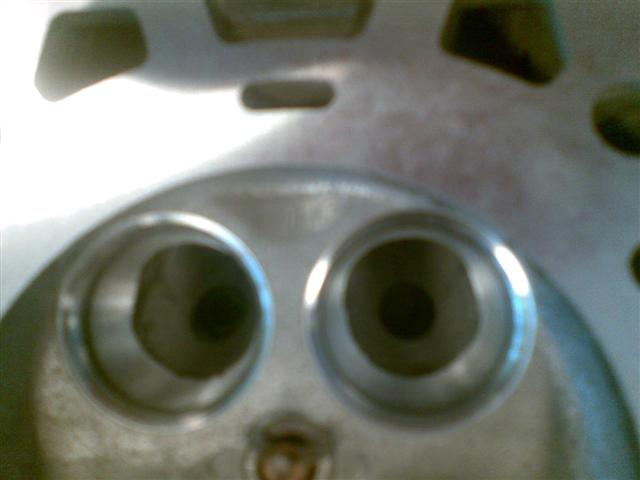

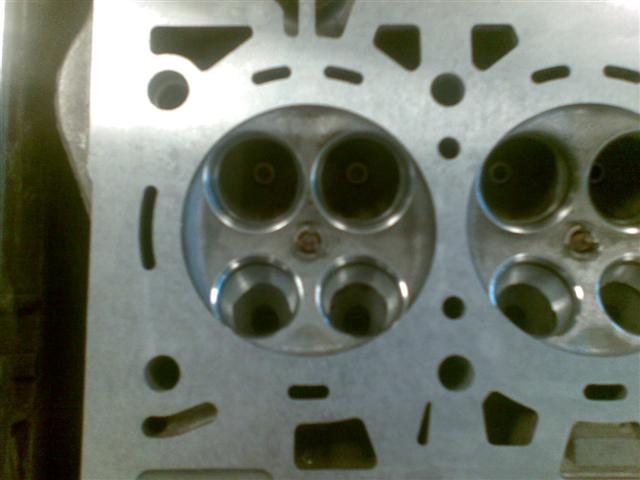

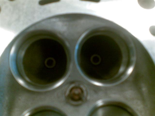

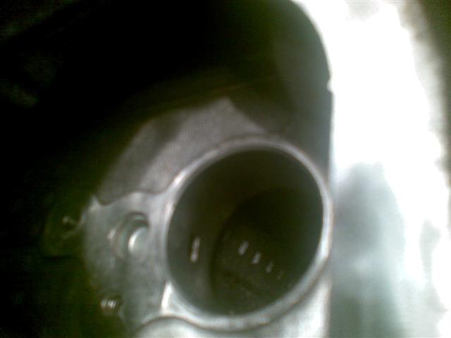

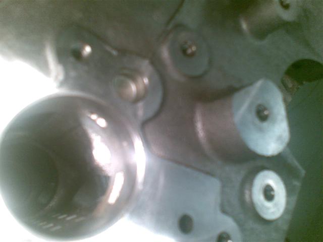

Vanochtend ff bij kop wezen kijken, was net klaar met poorten.
Aan de inlaatkant valt er niet zoveel te winnen, maar is ook niet zo spannend gezien de druk vulling.
Daarintegen worden de uitlaatpoortjes flink ruimer.
Zit nog steeds te wachten op mn drijfstangen, dus opbouw ligt ff stil.

- Berichten: 2177
- Locatie: Alkmaar
Inlaatpoorten van de ecotec kop zijn inderdaad al flink aan de ruime kant. Hooguit wat randjes wegwerken en mooi passend maken op de pakking.
Uitlaatzijde is de bottlenek en de flenskant kan/mag daar flink wat groter.
Zie hier wat plaatjes van een CNC bewerkte LSJ kop: http://cobaltss.net/forums/showthread.p ... orted+head
