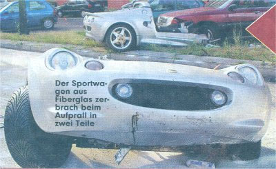

allen schreef:Wat snap je niet? Onze horkenhokken zijn motorisch onbetrouwbaar, het onderstel zuigt, etc., etc.. Maw, de kans dat er wat afbreekt vanwege ondeskundig gefabriceerde upgrades van fabrikanten, is niet onwaarschijnlijk en je zou maar over de kop slaan. :shock:
Dan moet je lekker zo'n Duits hok kopen en kijken of je die eens lekker kan crashen. Daar breekt niets af, behalve je kop dan!
Ik heb inmiddels aardig wat auto's versleten, maar buiten de Subaru's die ik gehad heb is de Elise een van de meest betrouwbare auto's gebleken... raar maar waar...
Misschien is het enige verschil dat ik met respect voor het materiaal probeer te rijden en de boel dus niet verrot probeer te trappen ten gunste van een totaal on-interessante verbetering van mijn rondetijd.
Hamburg Crash.jpg (64.64 KiB) 2837 keer bekeken
