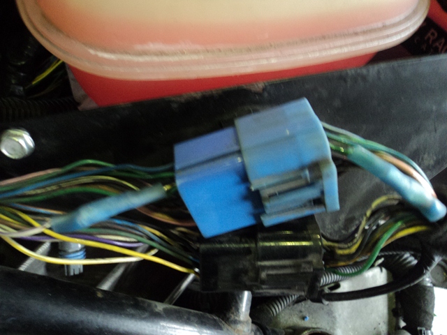

hier zie je de aansluiting van het pompje. had die eerst op de benzine pomp aan gesloten maar die slaat af bij contact aan ( op druk )
heb dan maar wat uitgemeten en de pomp aangesloten op de groene draad. nu blijft de pomp altijd draaien bij contact aan. dus voor ik de moter start hoor ik of het pompje werkt of niet.

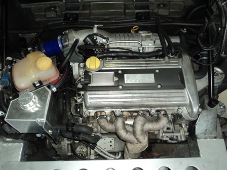

kabelboom in gepakt. uitlaat omwonden met hittebestendige tape.

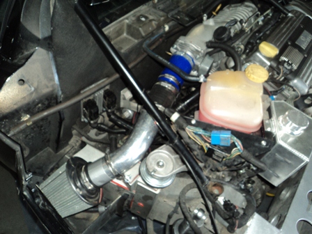

luchtfilterbuis gemonteerd steuntje gemaakt. luchtfilter zal wel nog vervangen worden door een K&N.

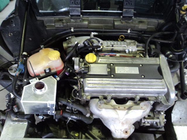

olie catch tank gemonteerd.

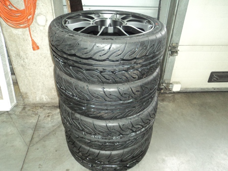

bandjes ondertussen ook toegekomen en gemomteerd.
semi slicks maar toch nog goed voor in de regen...
yokohama advan neova ad08 :D
voor: 205/45 r17
achter: 235/45 r17
