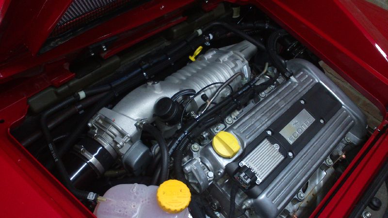

@ maik het is gelukt hij was klaar zondag 12/5 de zaterdag samen met frederic de achterclam en de deksels voor en achter erop
dan test draai gedaan en hij deed het
@ exmanta heb gebruik gemaakt van de pcv klep zie de aanpassingen op de foto's
en heb ook nog nadien een verbetering gedaan aan de slangen in de sil om deze te beschermen
tegen het scharnier mechanisme je ziet het wel
verder nog vele dank aan diegenen die meegeholpen hebben
denk dan aan exmanta, maik, speerke en frederic
exmanta voor de spullen en kennis
maik om te gaan spieken
speerke voor de uitleg en software
en frederic om te helpen de clams te verhandelen en dan ook nog even te helpen waar het kan

Re: begonnen aan de sc ombouw
nog wat pics

Ah, resultaat.
En mooi dat je een werkend PCV systeem hebt gemaakt, maar kan alleen die kleppendekselslang niet helemaal volgen. En ik zie daar iets wits tussen zitten? (terugslagklep? waarvoor?)
eerst gaat hij naar rechts (als je achter de wagen staat) naar de catchtank en dan van de catchtank naar de inlaat buis net na de luchtfilter
het witte stuk dat je ziet is een tussenstukje om de bestaande slang van vroeger gewoon nog te verlengen
want nu zit de luchtfilter buis nog iets verder dan vroeger
misschien vindt ik daar wel een duidelijke foto van
Ah duidelijk.
Dat moet perfect werken en als het goed is geen nare oliegeurtjes zo.
Ben benieuwd naar je eerste SC rijervaringen.
