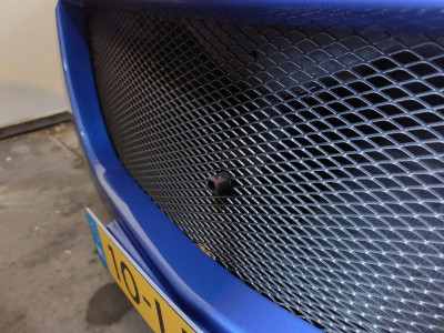

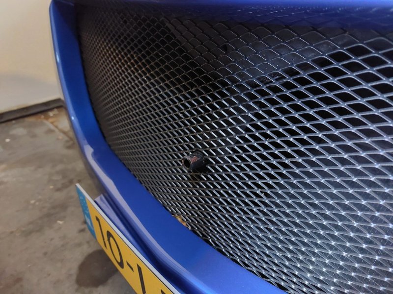

Ik had al even gesproken met eliseshop, hij vroeg of ik het sleepoog ding mee kon nemen om te vergelijken,Smiley schreef: 15 nov 2022 15:44 Het sleepoog ding is nog oem te krijgen:
https://www.regelin-performance.de/opel ... poese.html
Hoewel de versterkte versie aan te bevelen is:
https://www.type116motorsport.co.uk/pro ... s-tow-post
Let op dat je niet die van eliseshop of eliseparts neemt, want die past niet en moet je in je gaas gaan hakken.
Als je toch bezig bent, zou je de slotvangerplaat van de achterklep nog aan de onderkant van je clam moeten doen, ipv er bovenop.
Hij heeft een paar verschillende soorten.
Hoord hij een klein beetje uit te steken? of zit er nu een verkeerde op?
Ik zou hem liever helemaal weglaten en een nieuw stuk gaas er in zetten,
maar je weet nooit of je hem ooit nodig hebt
Hoord die slotplaat onder? dan heeft hij van begin af verkeerd gezeten denk ik
Ik ga hem binnenkort goed monteren dan
Er zit ook een gat in het kachelhuis, die ook maar gelijk vervangen denk ik .

Re: matzwarts projekt
Ja hij hoort idd eruit te steken, ik heb hier nog een van Elise shop liggen en deze is idd een paar CM lager.
Slotplaat zit idd onder met een paar spaces tussen zodat het slot mooi open en dicht kan.

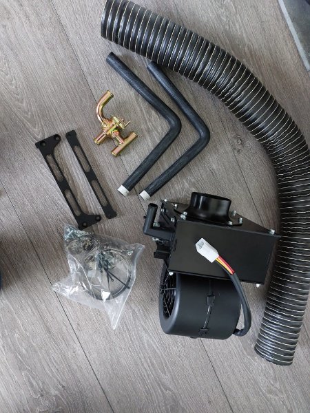

ik heb een bestelling gedaan bij eliseshop en dat viel even tegen met afrekenen
Het belangrijkste was de radiateur, koelwaterslangen en koelven.

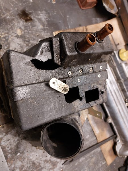

Maar als de clam er toch af gaat wou ik gelijk de kachel aanpakken.
De behuizing is gescheurd , er zit een gat in enzo.
Ik heb een upgrade set gekocht, en het ziet er goed uit vind ik
mischien doe ik gelijk de stabilisator rubbers, daar kan ik nu goed bij en de stangetjes heb ik ook al nieuw liggen.

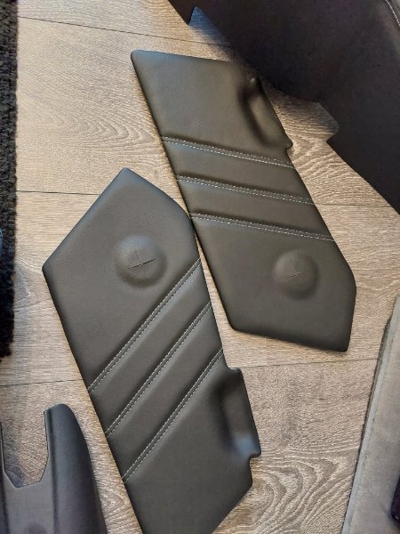

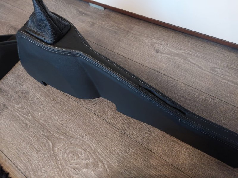

De interieurdelen zijn ook klaar , ik ben er echt blij mee

Je stelt toch de verkeerde prioriteiten hoor, verwarming heb je niet nodig. Het leer maakt de auto enkel zwaarder.
Mooie alu radiator en dan al het opgevangen zand even uit de crashbox poetsen, beetje scheuren en een klein beetje hammerit erop. Zijn dan weer goei prioriteiten
Ja je hebt gelijk , het leer zorgt alleen maar voor extra gewicht.gertje schreef: 19 nov 2022 14:42 Je stelt toch de verkeerde prioriteiten hoor, verwarming heb je niet nodig. Het leer maakt de auto enkel zwaarder.
Maar dat gewicht kompenseer ik weer met het lichtere kleppendeksel.
Nu ik er over nadenk, ik verplaats het gewicht meer naar het midden van de auto .
De bekleding is een performance upgrade
Een kacheltje die werkt vind ik toch wel fijn hoor
De kachel die er nu in zit moet ik vanuit de voorklep met de hand verstellen

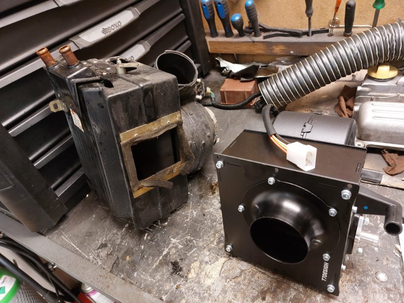

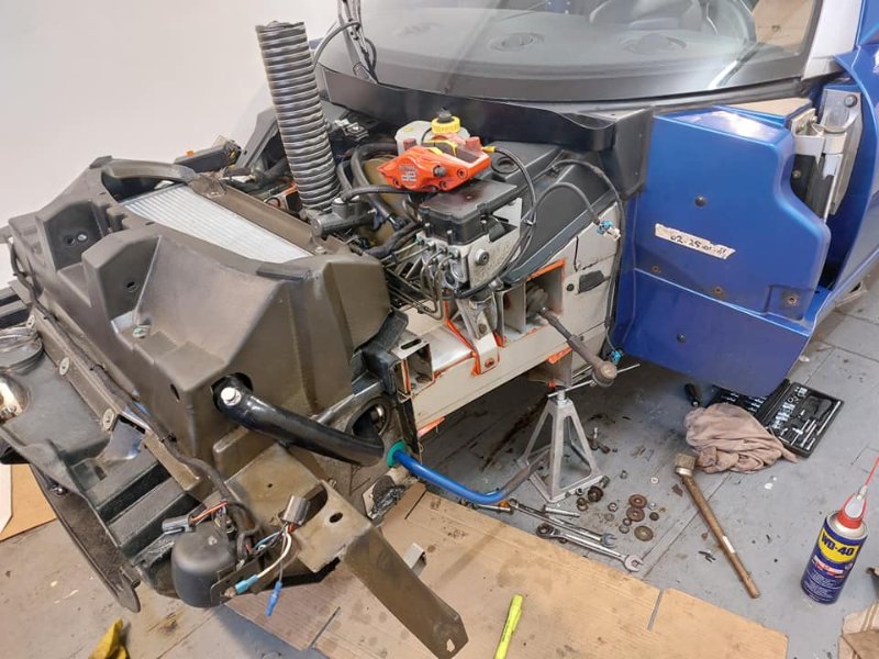

Vorig weekend weer even bezig geweest .
De nieuwe radiateur zit er in met nieuwe slangen en nieuwe koelven .
De kachel is vervangen, toen ik hem eruit haalde zag ik pas goed hoe slecht hij was

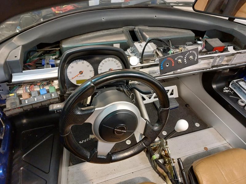

Het dashboard heb ik er nog uit gehaald om de bedieningsknop voor warm/koud eruit te halen
en gangbaar te maken .
Die is weer gangbaar en als ik onder het dashboard schoongemaakt heb en de afdichting voor de kachelbuis vervangen heb kan het dashboard weer terug .
omdat de voorkant er af is heb ik besloten ook de remslangen, draagarmrubbers,alle kogels,en stab rubbers en stangetjes te vervangen.
alleen is niet alles op voorraad .
Ik heb wel alles eraf gehaald en de draagarmen opnieuw in de verf gezet.
en het dashboard eruit .
Dat was eigenlijk makkelijker dan ik dacht .

Ja.. Het (dunne) vacuum-gevormde ABS plastic waar hij van is gemaakt hardt nogal uit in verloop van tijd en wordt bros. Breekt daarna als glas..matzwart schreef: 10 dec 2022 9:59 De kachel is vervangen, toen ik hem eruit haalde zag ik pas goed hoe slecht hij was![]()
Eigenlijk is het ook niet het juiste materiaal want het is niet goed met hogere temperaturen wat het proces nog eens versnelt.
Op zich niet vreemd, want de 'behuizing' van de verwarming unit is eigenlijk een ge-reycled onderdeel van de S1 Elise/Exige airco setup en daar heeft deze 'doos' meer een functie voor de verdamper van de A/C en niet de verwarming.
Blijkbaar had Lotus een hele berg van die dingen laten maken en omdat ze die 'over' hadden hebben ze die voor de Speedster en eerste paar jaren van de S2 Elise omgebouwd naar verwarmings-doosjes
