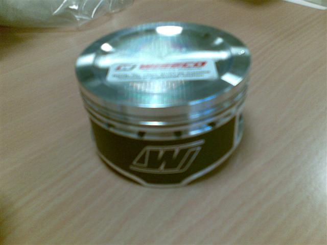

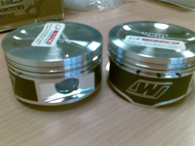

Vandaag eindelijk zuigers gevonden, komen uit amerika, compressie 8.9.
Zijn te koop in standaard en overmaats. Ik ga voor de overmaats zodat er een beetje geboord moet worden 0,5 mm maar dan is ook het blok weer helemaal vers. De spacer plaat komt hiermee dus te vervallen.

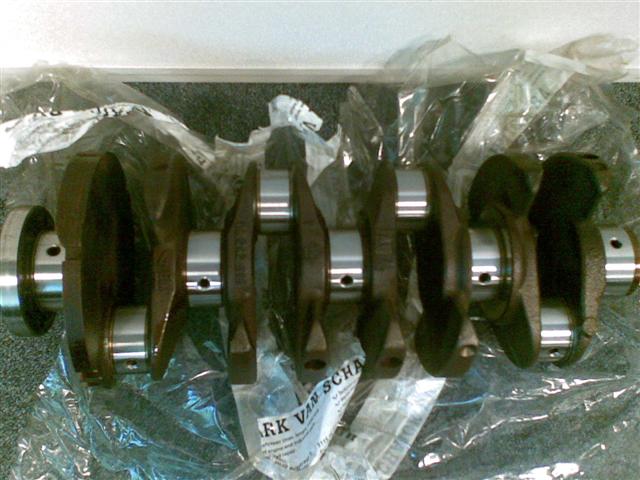

Ook de krukas is klaar, gepolijst en gebalanceerd.
krukas (Small).jpg (54.99 KiB) 3218 keer bekeken

Het lijkt erop dat er niet veel aan verspijkerd hoefde te worden voor het balanseren?

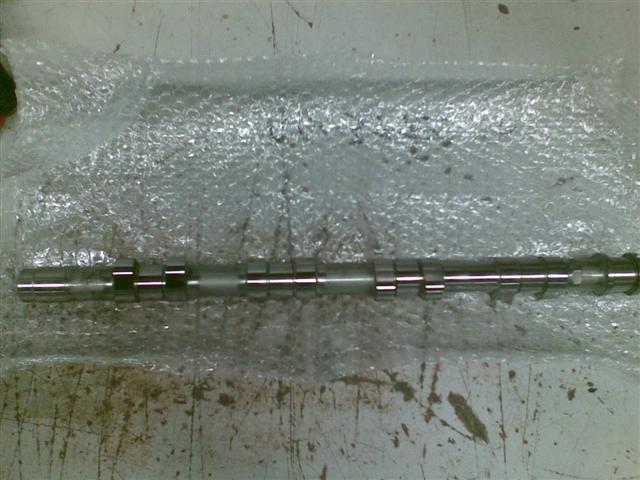

En welke nokkenas zie ik hierboven nu? Kan het even niet meer terugvinden in je verhalen zo snel...

KLOPT, WAS NIETS MIS MEE MET DE KRUKAS, MAAR WILDE HET TOCH GECONTROLEERD HEBBEN.
NOKKENAS IS VAN CATCAMS (GEKOCHT BIJ HITEC) 253GR
UITSLUITEND VOOR DE INLAATKLEPPEN
Aha, 253gr. En meer lift ook?

MOTOR informatie
4603112
INLAAT UITLAAT
klepspeling [s] 0.00mm 0.00mm
duratie [0.1mm+s] 253° 253°
duratie [1.0mm+s] 214° 214°
klep lift [s=0] 10.50mm 10.50mm NODIGE ONDERDELEN
nok lift 6.25mm 6.25mm
klep spreiding 110° 110° nokvolgers: O.E.M.
timing [1.0mm+s] -2/36° 36/-2° veerschotels: O.E.M.
lift in BDP [s=0] 0.90mm 0.90mm klepveren: O.E.M.
informatie & belangrijke opmerkingen:
# ! [link] klepveer info voor OPEL 2.2l 16v roller (L850)
# enkel geschikt voor professioneel weggebruik of dirt track met aangepaste ECU of carburatoren
► ! [link] Gelieve nauwgezet de algemene informatie te lezen betreffende de CATCAMS producten
Aha, ook meer lift dus (10.5mm) 8)
Volgens mij is dit nog net genoeg lift om geen modificatie aan de kop te hoeven doen om meer ruimte voor de klepstoter te krijgen?

Bericht door Treertje »
Maik,
Deze nokken as zit bij het 300 pk set van Hitec en zou zo moeten passen in een onaangepaste kop.
Ik hou me trouw aan het "bouw pakket" behalve de spacer plaat. Dat vind ik zo raar dat ze die gebruiken om de compressie te verlagen, dus opgelost met zuigers.
Duidelijk!
En tsja, die compressieplaat, duidelijk gedaan om de kosten te drukken natuurlijk. Misschien is het helemaal niet zo ongunstig (onbetrouwbaar?) om die te gebruiken?

Helemaal vrolijk vandaag, eindelijk de zuigers binnen.
Werkelijk alles compleet voor de opbouw, dus daar gaan we maar eens snel aan beginnen.
Afb020 (Small).jpg (38.42 KiB) 3000 keer bekeken
Afb019 (Small).jpg (30.75 KiB) 3004 keer bekeken

Ben erg benieuwd of dit een "omgeslepen" nokkenas is. Oftewel, wat is er nog over van de basiscirkel? Onze 2,2 heeft het daar namelijk nogal eens moeilijk mee...
Als je eens met een schuifmaat wilt meten? Dan ook graag even over de nok meten, weten we gelijk de noklift. :wink:
Treertje schreef:Helemaal vrolijk vandaag, eindelijk de zuigers binnen.
Wat een juweeltjes :thumbup: Zonde om ze in een motorblok te verstoppen :)
Wat zijn ze lekker schoon nog hè.
