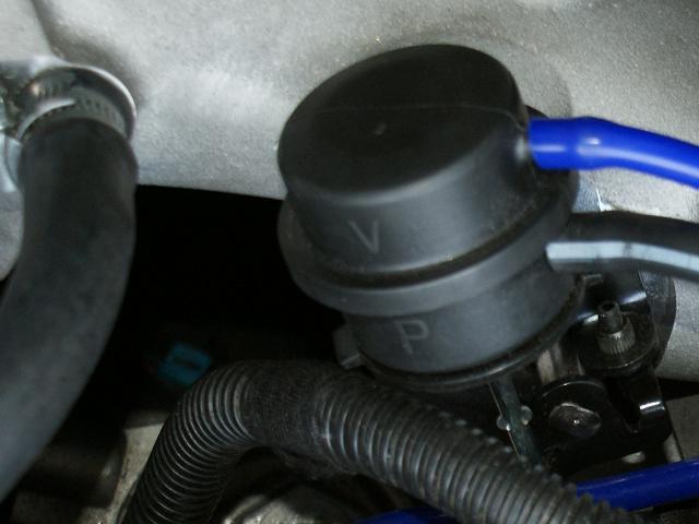

Heren, bijgaand een fototje van hoe het is aangesloten. Het zwarte slangetje loopt naar de compressor, het blauwe richting motor.
Lambdawaardes of die goed zijn weet ik niet, zie ik dan een foutmelding in het dashboard (sorry ik ben technisch een leek :wink: ) :?:

Ralph schreef:Heren, bijgaand een fototje van hoe het is aangesloten. Het zwarte slangetje loopt naar de compressor, het blauwe richting motor.
Ehhh, dit zit toch even anders aangesloten!! Die aansluiting bovenop loopt normaal naar de SC en de onderste moet open blijven. (Zit alleen een open haaks bochtje op bij mij. deze aansluiting wordt op de originele US SC versie gebruikt om de ECU boost terug te kunen laten regelen)
Zie:
Waar loopt die blauwe nu precies heen dan? Als die ergens op je spruitstuk gemonteerd zit kan dit nog rare dingen gaan geven... :?:

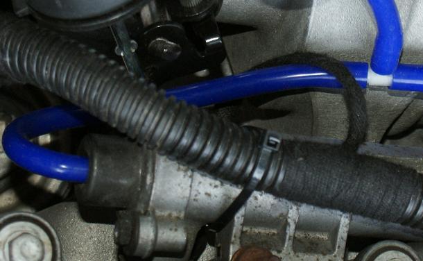

He Exmantaa, in eerste instantie kwam het zwarte buisje uit de compressor en zat in het bovenste gaatje. Dat leverde helemaal geen extra vermogen op. Het blauwe buisje zat in eerte instantie in het onderste gaatje en splits zich in 2en om vervolgens aan de zijkanten van het spruitstuk de motor in te gaan (zie fototje).
Door zwart en blauw om te keren kwam werd er wel druk opgebouwd.
Met andere woorden, als ik de zwarte net zoals op jouw foto weer in het bovenste gaatje stop en de blauwe eruit laat dan zou er ook druk opgebouwd moeten worden?
Morgen eerst even de accu los om de koelfan te resetten even warmrijden en even jouw setup proberen.

Ralph schreef:He Exmantaa, in eerste instantie kwam het zwarte buisje uit de compressor en zat in het bovenste gaatje. Dat leverde helemaal geen extra vermogen op. Het blauwe buisje zat in eerte instantie in het onderste gaatje en splits zich in 2en om vervolgens aan de zijkanten van het spruitstuk de motor in te gaan (zie fototje).
ralph
Zo te zien zit die blauwe slang tussen je benzinedrukregelaar en de onderdrukaansluiting van het spruitstuk. (Klein buisje tussen injector 2 & 3) Dit hoort ook zo om de benzinedruk boost afhankelijk te regelen. Alleen die T-splitsing naar de SC actuator zit er normaal niet in...

Op die foto's zie je ook duidelijk dat de onderste actuator aansluiting gewoon open moet blijven. (En als je goed kijkt zie je ook een dun slangetje lopen vanaf die benzinedrukregelaar naar het spruitstuk.)
Zoals het bij jou in eerste instantie zat zal ie inderdaad niet veel boost gaan opbouwen, want via die blauwe slang van het spruitstuk komt de boostdruk van de SC dan onderop de actuator te staan, waardoor deze de omloopklep weer opent... :wink:
Gewoon aansluiten met open onderkant zoals op de foto's. En zolang je maar oppast dat die benzine drukregelaar lekvrij aan het spruitstuk gekoppeld blijft zitten kan er weinig mis gaan.
Er staan duidelijk een V van Vacuum en een P van Pressure op het potje... Het is dan het meest logisch dat de bovenste (V) aangesloten moet zijn zoals op de foto van Exmantaa te zien is.
