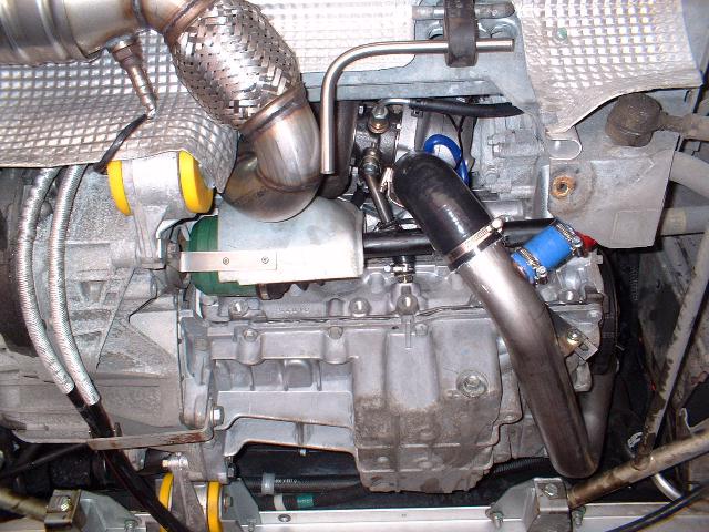

Moet die dikke kant van de zwarte 90% verbindingsslang die daar bij de intercooler gehouden wordt, toevallig niet op de turbo zelf ?
P.S. Bij mijn ombouw (bij DBilas zelf) maakten ze ook alles ter plekke op maat, dus misschien dat ze er wel een beetje vanuit gaan niet te pretenderen een bolt-on kit te leveren en wij dat alleen maar denken ?!

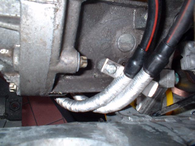

op de fotos van de site van speedequipment, zie je nu ook de schakelkabels gewrapped.... 8)
Is bij mij niet gedaan, heb er nu nimbus tussen zitten, wrappen is wel een idee ivm de hitte, heb nog geen last gehad, maar liggen wel krap na de inbouw.

Ik weet niet wat het wel is, maar als het goed is zijn dat niet de schakelkabels, want die gaan het echt niet houden, hoe je ze ook inpakt, als ze zo dicht langs de "turbo-uitgang" laat lopen.
Kijk in bijgevoegde foto's naar hoe DBilas de schakelkabels (na initiële problemen met smelten) via een alternatieve route liet lopen.
