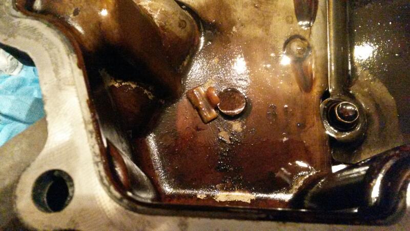

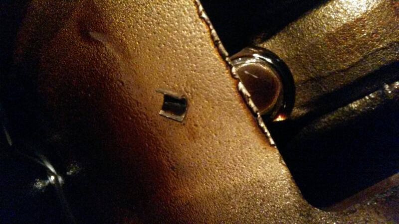

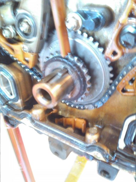

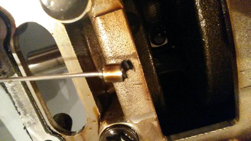

spanner was duidelijk stukgevlogen en met de bijhorende schade
IMG_20140927_175014 (450 x 600).jpg (89.09 KiB) 4371 keer bekeken
IMG_20140927_175025 (450 x 600).jpg (64.01 KiB) 4375 keer bekeken
IMG_20140927_173158 (450 x 600).jpg (76.95 KiB) 4374 keer bekeken

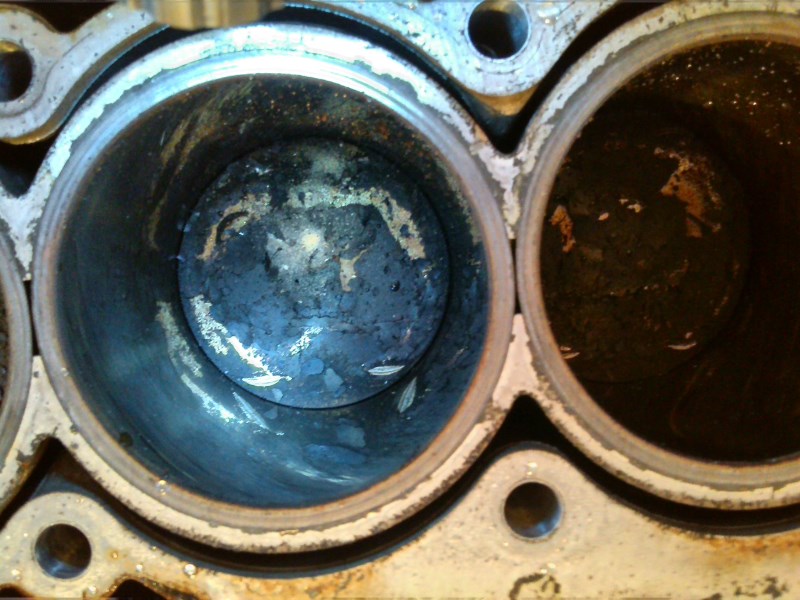

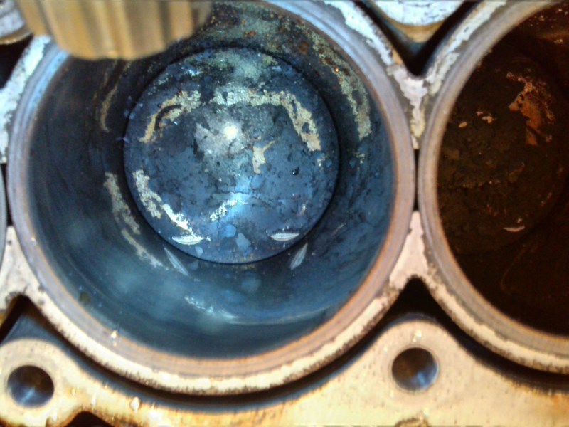

kleppen staan duidelijk in de pistons

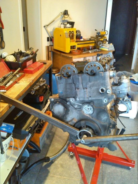

speedster vergt veel speciale tooling he smiley
gelukkig heb ik dit nog allemaal
en nog klein beetje verstand (hoop toch)

Wat me wel eens verbaasd is hoe vies de motor van binnen is. Met name de deel waar de kettingen lopen. Ik zag dat ook al bij veel Engelse klussen aan de kettingen. Gonzales en ik hebben ook deze klus gedaan en daar was de motor helemaal nieuw van binnen om te zien. Kan dat komen door de snelle oliewissels die wij doen dat ze in dat deel zo helder zijn of wat is het.

Blokje gisteren opengegooid en overal brokstukken te vinden in het blok
in de carterpan aan de onderkant van onderblok
dit gaande van plastic tot metaal

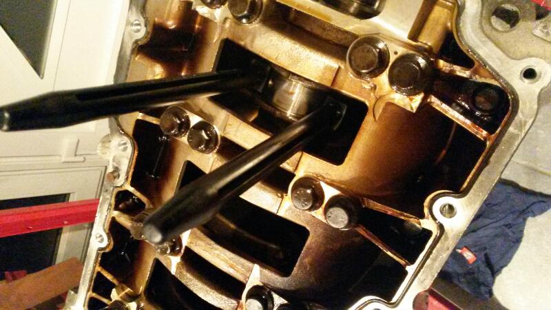

Bericht door hitman »
met speciale hulpstukken de pistons eruit halen
