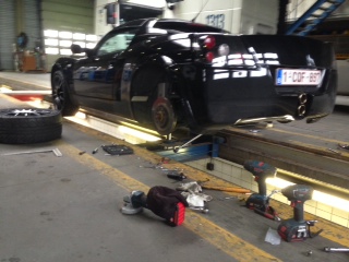

ondertussen al weer het één en ander uitgevoerd:
toe-link vervangen met de versterkte set van elise-shop.
Op het forum staat alles al zeer duidelijk beschreven.
hier nog een fototje
- foto_1.JPG (41.51 KiB) 3837 keer bekeken

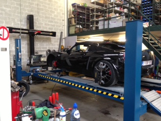

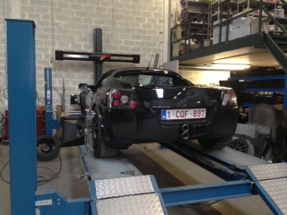

Daarna natuurlijk laten uitlijnen. ik heb gekozen voor een lotus garage in Waregem http://www.fvhmotors.be/index.php
Zeer gunstig kwa prijs in vergelijking met lotus Oostende
Als de bouten worden nagetrokken weet je dat je in een goede garage bent terechtgekomen
- foto_3.JPG (42.59 KiB) 3836 keer bekeken
- foto_2.JPG (49.76 KiB) 3838 keer bekeken

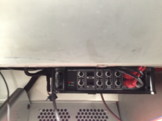

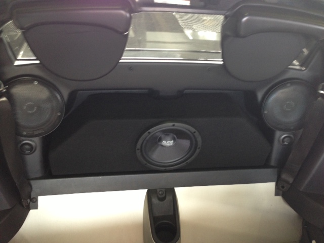

Een bas kistje laten maken door http://www.vhcarsystems.be/ met een LG subwoofer er in en luidsprekers ook aangesloten op de versterker ( 4 uitgangen )
Ik kom nu aan evenveel DB ( 109 ) als gemeten achteraan de uitlaat vol gas. Dus daar zit ik goed. Niet te luid spelen op zolder natuurlijk
wel weer wat meer gewicht om mee te sleuren, maar dat heb ik er voor over
- foto 2.JPG (84.71 KiB) 3774 keer bekeken
- foto 1.JPG (79.63 KiB) 3772 keer bekeken
