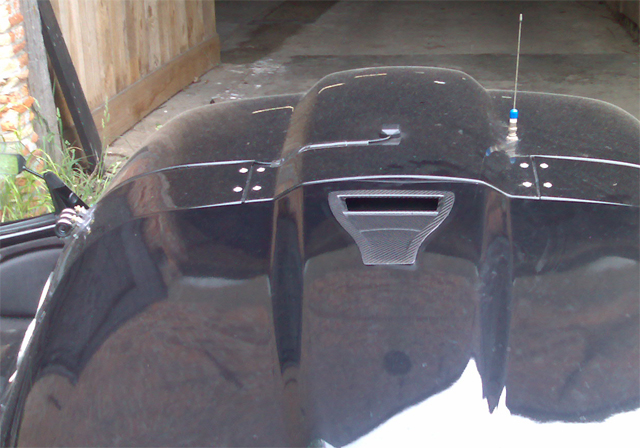

Airflow small II.jpg (333.8 KiB) 3190 keer bekeken

Denk dat het stilstaand niet veel zal uitmaken.
Ik veronderstel dat je niet eerst de druk in je motorruim hebt gemeten?
Rijdend hangt het er van af of je vroeger al een onderdruk in het motorruim had door zuigeffekten via andere openingen. Want dat is wat er gaat gebeuren. Door de airflow over je dak krijg je een venturi-effekt aan die luchtspleet die je nu gemaakt hebt. Als dit gecompenseerd wordt door onderdruk in je motorruim, zal het niet veel resultaat geven.
Indien je motorruim overdruk had, gaat het zeker verschil maken.

Kan me niet voorstellen dat dit een groot verschil gaat maken als je stil staat, maar ik hoop voor je dat je het tegendeel kunt bewijzen :?:
Anders maar niet stoppen voor rood :wink:
Weet je dat zeker?!Afbeelding

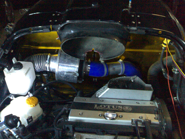

Luchtfilterhuis opnieuw gebruikt.jpg (452.18 KiB) 2934 keer bekeken

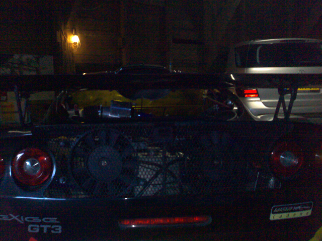

Fans mounted small.jpg (424.63 KiB) 2931 keer bekeken

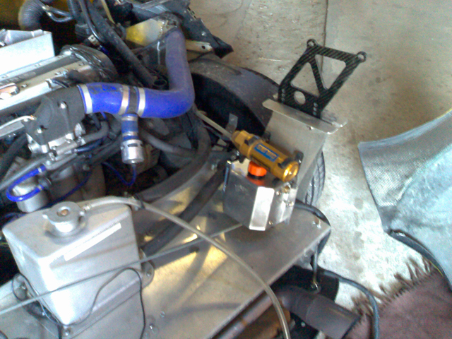

Oil tank rechts.jpg (427.74 KiB) 2933 keer bekeken

Zo, dat zijn grote fans. Als die snel genoeg draaien hoef je de motor niet meer te starten om te kunnen rijden ;)
Berichten: 976
Ok... zit dat zo.. Ik dacht dat ze vanonder gemonteerd gingen worden. Dat heb ik eens bij een Duitser gezien, die had er 2 onder de motor zitten in een frame, die lucht onder de auto wegzogen en door de motorruimte omhoog bliezen. Dit kan natuurlijk ook 8)
