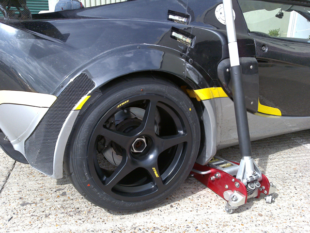

Herman, had jij eigenlijk al die gesmeden wielen van Team Dynamics gezien? Volgens mij een heel stuk lichter dan die jij achterop had zitten.
28072009217 small.jpg (368.19 KiB) 3013 keer bekeken
Zijn dat de velgen die ik toen heb gezien? Heeft dan wel lang geduurd voor ze pas gemaakt zijn. :shock:
Ghehe, uiteraard! Even kijken of je inmiddels ook zo ver bent dat je uit carbon kopjes drinkt. :lol:

Herman schreef:Koffie staat klaar. Laat maar weten wanneer en met hoevelen...

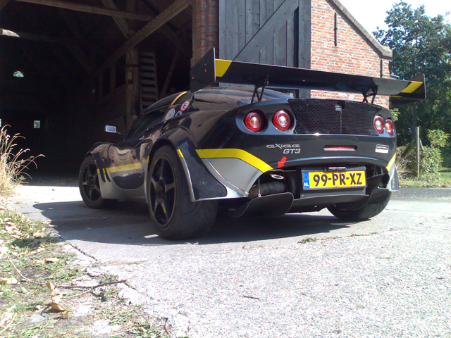

De wieltjes zitten erop, zie plaatje
hehe herman dit miste ik nog steeds bij je auto.:?
mooi gevulde wielkuipen.
nu is het echt af staat supermooi klasse. :woship:
