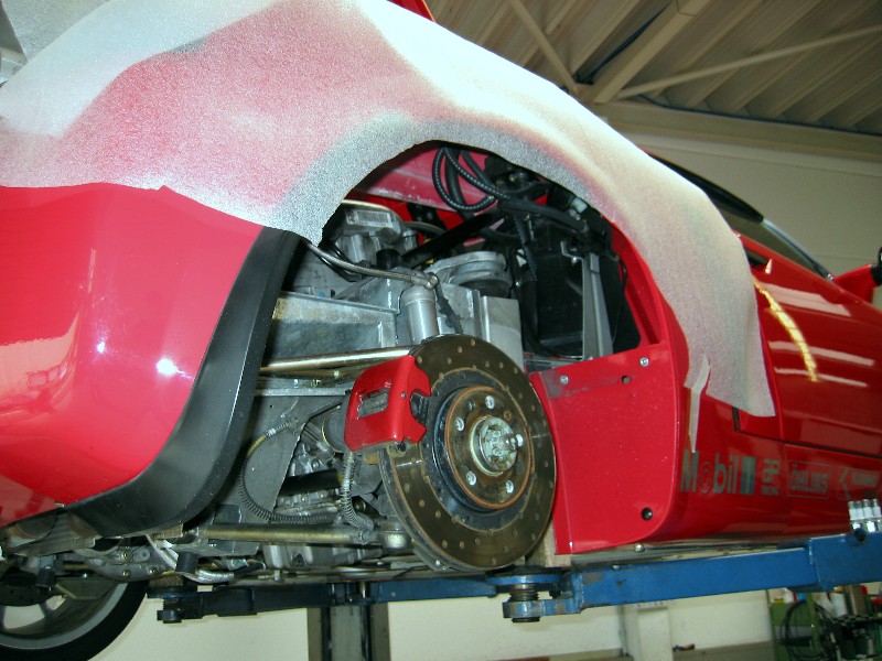

Om de radiator te plaatsen halen ze het achterwiel er af en plaatsen ze op die manier de radiator.

Jans, de radiator van de chargekoeler kan gewoon gemonteerd (en gedemonteerd) worden door het achterwiel te demonteren en het binnen scherm te verwijderen. Leidingen lopen onder het subframe naar de pomp en het inlaatspruitstuk.

En het leidingwerk gaat zoals Jans al zij via rechthoekige 'buizen' onder de bodem: 10x30 mm.
