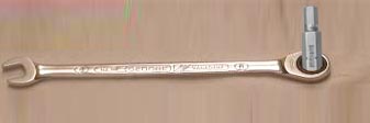

Nog even een tip over het (de)monteren van de passagiersstoel;
Ik heb een platte ring ratel gebruikt met daarin een imbus bitje. Je kan nog weinig slag maken, maar het gaat redelijk.
Makkelijke oplossing om in een klein hoekje te sleutelen. Als je veel sleutelt sowieso een aanrader die platte ringratels.
