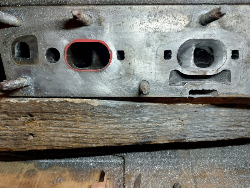

Ik heb de uitlaatpoorten aangepast aan het spruitstuk .
De diameter van het uitlaatspruitstuk aan de kop was een stuk groter dan de poorten in de cilinderkop.
Er moest rondom 1,5mm van de poorten van de kop af.
Ik heb de poort afgetekend aan de hand van de pakking.
(op de foto was het nog niet afgewerkt)
De inlaat poorten heb ik met rust gelaten. ik heb er te weinig kennis van om daar iets mee te doen .

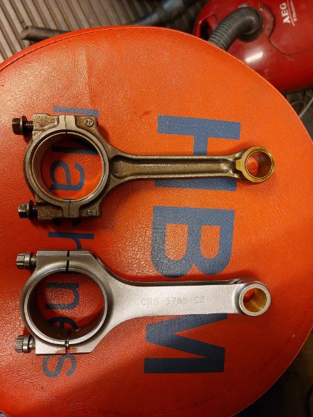

Ondertussen ook de drijfstangen er uit gehaald, wat een verschil met de nieuwe zeg :)

Vandaag de uitlaatkleppen ingeschuurd en terug gemonteerd, wat een tijd gaat daar in zitten .
Wat ik een beetje vreemd vind , op de doos van de drijfstangen staat 43ft/lbs dat is 58nm .
Klopt dit wel? ik vind het zo weinig .
Re: matzwarts projekt
Die Torque zal wel kloppen. Maar wel het meegeleverde vet gebruiken!

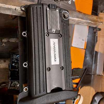

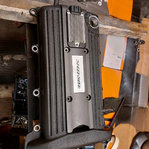

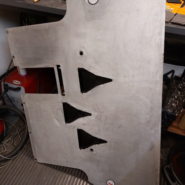

even een kleine update, het projekt gaat iets minder snel dan ik had gehoopt .
Er zijn wat dingen tussendoor gekomen .
Maar ik heb wel wat gedaan.
De kop heb ik af kunnen maken ,die is klaar voor montage.
Ik heb een extra lucht inlaat in de onderplaat gemaakt .
En het kleppendeksel in de krimplak gezet.

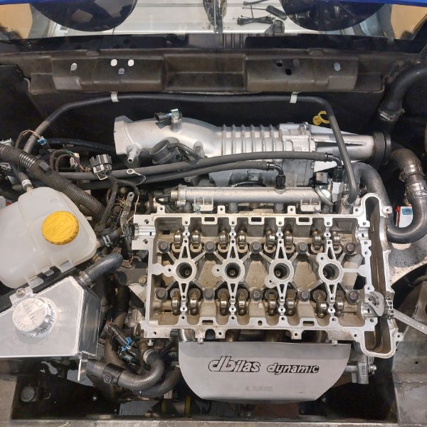

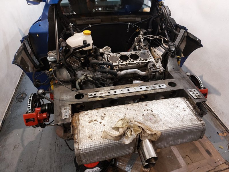

Een tijd geleden dat ik een update gedaan heb .
Het gaat allemaal niet zo snel als ik zou willen .
Vooral door tijdgebrek en onderdelen levering .
De drijfstangen zitten erin, en de kop is terug op zijn plek .
De dynamo en spruitstukken zijn gemonteerd.
Het chargecooling systeem is op de elektra aansluiten na klaar.
Ik heb toch gekozen voor een 2,9inch pouley en dbilas nokkenassen.
De ecu is inmiddels bij obd tuner geweest .
Ik ben nu met de bedrading bezig .
De nokkenassen hadden er al lang moeten zijn , maar ze zeggen nog een week of 2 .
Met kerst er tussen word het dit jaar niets meer denk ik .
Mijn goal was "voor kerst moet hij i.i.g lopen", maar dat word niets meer denk ik .
Een fototje hoe hij er nu bij staat .
