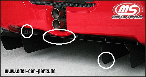

He Stefan,
Hier dan mijn wensenlijstje (te beschouwen als opbouwende kritiek):
Met iets lager monteren bedoel ik de verlengde bouten zoals aangegeven in de linker cirkel. Wat ik aan deze zwarte diffusor niet mooi vind is het omcirkelde gebied onder de uitlaatmonden. Dat zou eigenlijk met dezelfde ronding (ik weet is duur of moeilijk te maken) moeten lopen als het glasfiber bodywork. En de rondingen zoals in de rechter cirkel zijn al eerder genoemd.
En wat mij betreft mag de diffusor wel wat langer zijn en dus een cm of 5 achter de auto uitsteken ...
Let wel, dit zijn wensen, geen eisen want iemand die een goed initiatief neemt ga ik niet afzeiken

Ik vraag me af of het zinvol is om de diffuser zo'n stuk van je bodemplaat af te monteren i.v.m. vreemde luchtwervelingen tussen de 2 platenSteV6 schreef:He Stefan,

Wil je een plaat uit 1 stuk met een aantal schotten? of zoals ik hem nu heb 2 "bakken" met een verlaagd verbindingsstuk?
Om die ronding in de diffuser met de body mee erin te krijgen is technisch wel haalbaar, Maar finacieel onaantrekkelijk.
De punten worden zeker afgerond, Ik wil alleen nog ff uitvogelen welke radius het mooiste is.
Ik weet niet of er nog meer mensen zijn die willen dat hij verder achter de auto uitsteekt? Anders maak ik voor Stephan een aparte.
