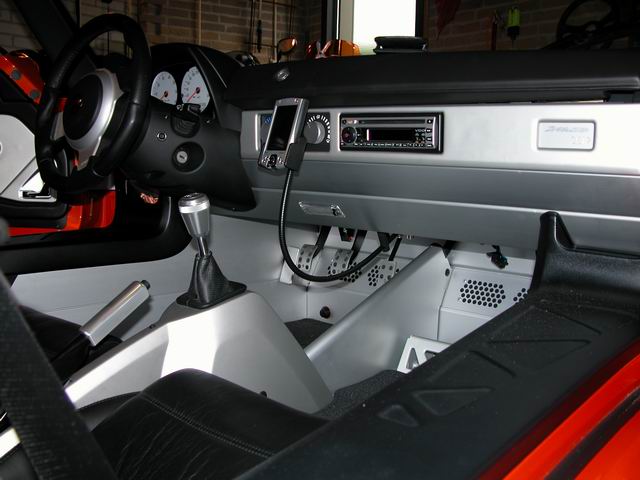

Heb in de tussen tijd wat kleine aanpassingen gedaan. 1 ervan is een holder voor het navigatie systeem.
En dit zonder gaten te moeten maken in het dashboard (zou zonde zijn). :cry:

Hi Pascal! Welkom bij de club :)

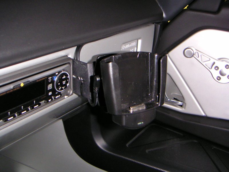

Nette oplossing voor de PDA holder. Ik ben zelf de route gegaan van de radio, waarbij ik zo'n GSM houder heb gebruikt. Bevalt in de praktijk wel ok, maar het limiteert wel de keuze aan radio die je kunt monteren (houder steekt een beetje voor de radio).

ik heb voor deze flexiarm gekozen, zo dat ik hem kan plooien
naar elke kant die ik wil (licht inval) en dat ik hem in zijn geheel kan verwijderen.
Het is maar net wat je wil.

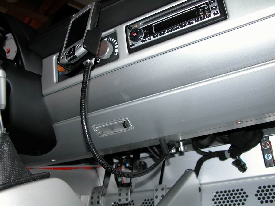

Inderdaad het is een 2210, de flexibel heb ik van zo`n verstelbare lamp van Hella gesloopt.
De flexibel heb ik opgevuld met een staal draad van 3mm ivm met het naar beneden vallen door het gewicht van de pda.
Voor de Bevestiging aan het dashboard heb ik een aluminium plaatje gefreesd, als je aan de onderkant van je dashboard kijk zie je dat er 2 gaatjes geboord zijn, hier heb ik 2 aluminium boutjes voor gedraaid.
Ook het buisje aan de achterkant van de holder is van aluiminium gedraaid.
Het zwarte stukje dat tussen de flex en het dashboard zit is een stukje rubber om de trillingen tijdens het rijden uit de holder te halen , werkt perfect.
Zie foto voor meer info

Vergeet niet de flex op te vullen met een staaldraad dia. 3mm.

Klopt het is een aluminium bus, Maar er is nog een probleem er moeten in deze bus 2 gaatjes geboord worden ivm bevestiging van je brodit holder.
(zullen niet de zelfde afstand hebben als mijn holder)
En heb je al nagedacht voor de bevestiging aan het dashboard ook hier moet er een plaatje gefreesd worden.
Dus er zijn wel wat issues waar je tegen aanloopt om zo maar even een bus te draaien maken.
Als je nu wat korter bij woonde konden we een keertje afpreken en hem samen afwerken.
Een andere oplossing zou kunnen zijn dat je alles naar mij toestuurd, zo dat ik hem voor jou afbouw. :D
