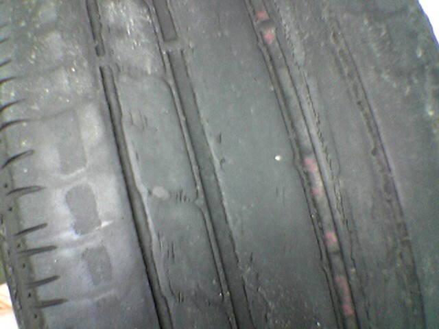

Ik heb twee nieuwe achterbanden nodig, ik wil gewoon de orginelen banden hebben. Welke band zit eronder en wat kost het ongeveer? (hij staat nu niet thuis vandaar)
Ik moet hem ook uitlijnen, want ze zijn alleen aan de binnenkant glad (na 10.000 km)

Uitlijnen moet je even voorzichtig mee zijn Martin. Ik zou een uitgebreide uitlijning niet door een zaak als Profile laten doen, omdat met name het camber afstellen nogal een apart verhaal is. Voor alleen sporing afstellen zou je wel naar hun toe kunnen gaan....
En na 10000km de binnenkanten helemaal glad?! OF je bent een rechtuitbrander, OF je camber en/of sporing staat verkeerd...

Ik zet er pas na Zandvoort nieuwe banden op, ik rij rustig en bijna alleen maar snelweg. En zo zwaar ben ik nu ook weer niet :?

Mijn banden slijten wel scheef af, maar het verschil is zo klein dat ik niet ga rommelen met het camber. Daarbij verwacht ik niet eeuwig ritjes over de A28 te maken.
