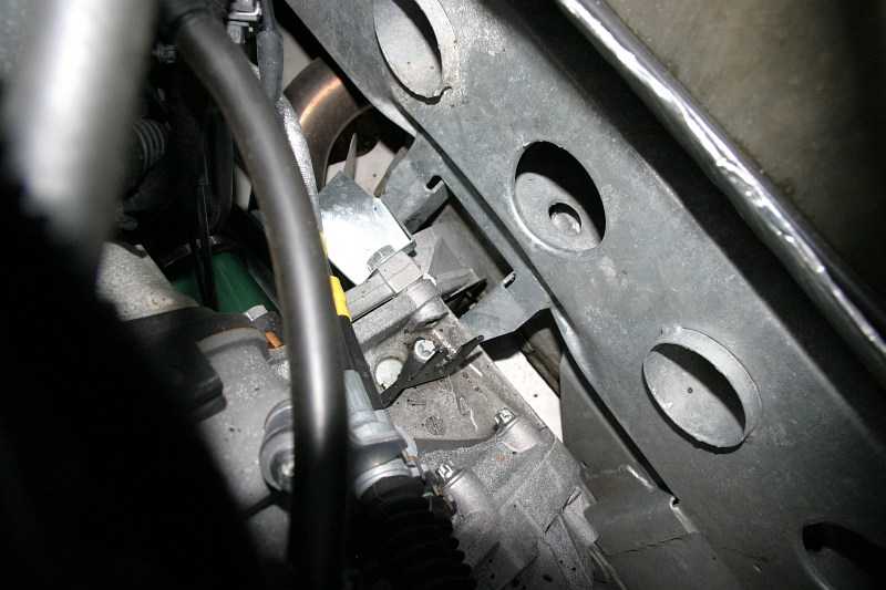

Op zich valt de schade mee zo te zien voor zo'n crash. Auto heeft zich heel netjes gehouden.
Als hij economisch total-loss is, dan is het wellicht een mooie 'projectauto' voor iemand die de ruimte en tijd heeft om deze weer op te knappen. Zou natuurlijk meer onderzoek nodig zijn, maar de foto's laten niet echt structurele schade zien.
Alleen wel heel interessant/zorgelijk om te zien dat de motor schijnbaar zo'n zwaai gemaakt heeft dat hij het subframe aan de achterkant verbogen heeft...
Misschien zijn de motorsteunen toch wat te zacht, waardoor het blok zo'n impuls wist op te bouwen qua kanteling door de vertraging dat hij de zaak helemaal verbogen heeft toen de motorsteun uiteindelijk aan z'n maximum kwam.

Arno, het subframe is van kaas gemaakt bij de speedster. Dit soort dingen zie je nogal eens gebeuren (zelfde soort foto's al eens gezien van een VX220 met een defecte motorsteun)
Subframe vervangen dan? :)
