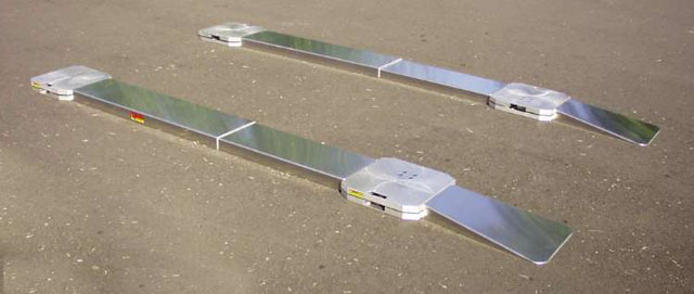

Heb je wel 4 weegschalen of 2.....
:shock:
Geinig speelgoed :idea:
Dat is wel wat anders dan een caravanweegschaal van de praxis :lol:
