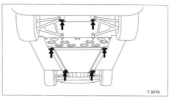

Damn als ik al die foto's zie van het fout opkrikken dan krijg ik koude rillingen :shock:. Omdat ik binnenkort de speedster een paar keer ga moeten opkrikken zou ik het zeer fijn vinden moest hier nu eens een duidelijke foto of schets met de beste - en of enige krikpunten komen te staan. En ja ik weet dat die her en der in andere topics als eens zijn opgedoken maar echt duidelijk vond ik ze niet :wink:. Er plekken wel 2 blauwe stickers met een krikje op de bodemplaat van men speedster, nu ga ik ervan uit dat ik de werklui bij lotus die de stickers erop geplakt hebben wel kan vertrouwen :), maar aan de andere kant kan het evengoed zijn voor het gebruik van een brug :? .
Misschien heb je hier wat aan.

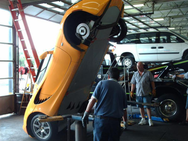

Robin schreef:Damn als ik al die foto's zie van het fout opkrikken dan krijg ik koude rillingen :shock:. Omdat ik binnenkort de speedster een paar keer ga moeten opkrikken zou ik het zeer fijn vinden moest hier nu eens een duidelijke foto of schets met de beste - en of enige krikpunten komen te staan. En ja ik weet dat die her en der in andere topics als eens zijn opgedoken maar echt duidelijk vond ik ze niet :wink:. Er plekken wel 2 blauwe stickers met een krikje op de bodemplaat van men speedster, nu ga ik ervan uit dat ik de werklui bij lotus die de stickers erop geplakt hebben wel kan vertrouwen :), maar aan de andere kant kan het evengoed zijn voor het gebruik van een brug :? .
:shock: De krikpunten aangegeven met de stikkers absoluut niet gebruiken op een 2-koloms brug! De auto hangt dan precies in evenwicht. Het verwijderen van een voorwiel kan al genoeg zijn om de auto achterover te laten vallen. (Zie eerste foto in dit topic).
Ik heb zelf verder naar achter twee krikpunten toegevoegd om de Speedster veilig op een 2-koloms brug op te kunnen plaatsen. In alle andere gevallen zou ik een 4-koloms brug gebruiken.
