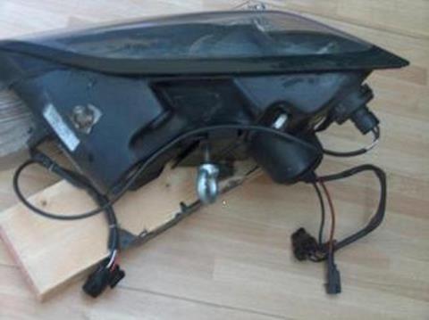

Ik heb vandaag eens gekeken of ik m'n rechter koplampunit eruit kon halen ( dimlicht deed t niet )
Volgens de beschrijvingen hoor ik een moer 13 tegen te komen. Ik vond alleen een soort sluitmoer nr 8 waarbij de schroedraad afbrak toen ik hem los wilde draaien. Waar zit die moer die het hele zaakje vasthoudt en wat is die nr 8 moer?
Wie kan me antwoord geven ?

Hi Bert,
Ik heb mijn lampunits gisteren uit elkaar om ze een turbo look te geven en kon dus gelijk even twee foto's maken.
Draadeind is M8 -waar op de foto een trekoog zit-, draadeind is vrij lang en het beste is om de moer met een pijpsleutel 13 los te draaien.
Groetjes,
Hans
Groetjes,
Hans
- lampunit 2.JPG (25.24 KiB) 2772 keer bekeken
- lampunit 1.JPG (27.76 KiB) 2769 keer bekeken
