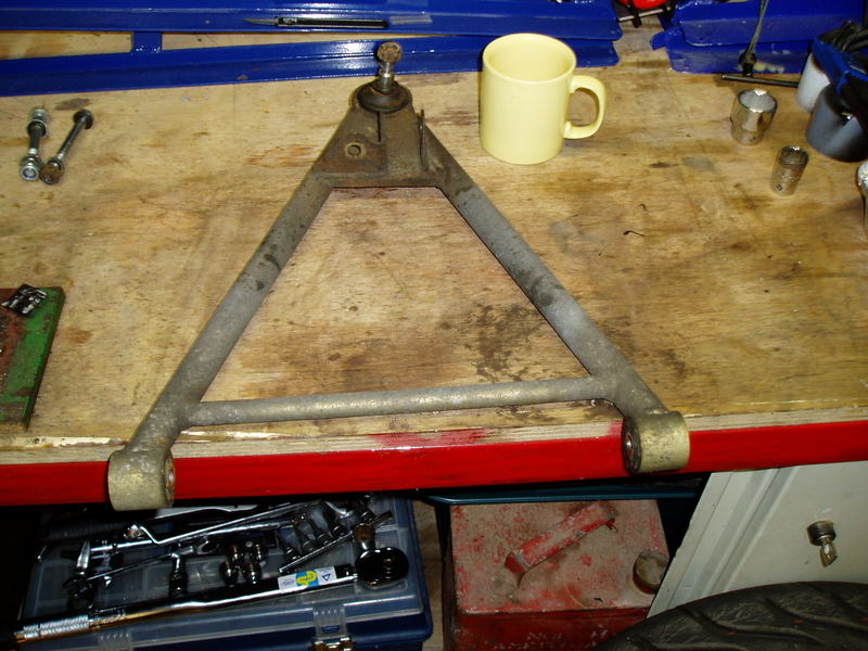

Elise schreef:Iemand die meer kan vertellen over poedercoaten is altijd welkom :wink:
Ik zou wel eens de mening willen horen van een expert over het poedercoaten van de draagarmen.

Sander Swinkels schreef:Ik heb echter geen idee hoe dat bij Opel is gemaakt.. Zou in overleg bekeken moeten worden..
Draagamen zien er zo uit (afm afhankelijk van voor/achter en onder of boven).
Wat ik heb gelezen is dat er schijnbaar verschil zit in wat voor poeder er gebruikt wordt, dat als het te hard is kan scheuren/barsten door de flexibiliteit die in de draagarmen zit.
Weet jij hoe dat precies zit?
Verder schijnt het zo te zijn dat als je het te poedercoaten oppervlak eerst galvaniseerd, er putjes in de poedercoat laag kunnen komen. Waardoor een 2e poedercoat laag noodzakelijk is.
Is dat bij scouperen ook het geval?
Op deze website staan nog meer fotos van draagarmen om een idee te krijgen
http://www.midlandslotus.co.uk/wiki/ind ... on_Refresh

Kun je bij de draagarmen ook nieuwe rubbers inpersen? En kan die fuseeskogel eraf? of zit die erin vast? Gaat namelijk in de oven met 200 graden.. Vinden rubbers niet zo fijn..
Qua hardheid van de lak: bij mijn coater worden altijd 2 lagen gecoat.. Hun doen niet minder.. Scouperen is eigenlijk niets meer dan een laag aanbrengen waardoor roest geen kans meer heeft.. Er komen geen putjes door in het materiaal..
Gr. Sander

wat gaat zo'n draagarm van een speedster(zie foto elise)kosten om deze te poedercoaten?

Sander Swinkels schreef:Kun je bij de draagarmen ook nieuwe rubbers inpersen? En kan die fuseeskogel eraf? of zit die erin vast? Gaat namelijk in de oven met 200 graden.. Vinden rubbers niet zo fijn..
Ik denk dat de fuseekogels stralen al niet zo prettig vinden, want die rommel gaat werkelijk overal zitten :wink:
Dat die eruit moeten is wel duidelijk :P
Wat ik bedoelde is dat als het gebruikte poeder te hard is, deze barst als de draagarmen iets buigen. Het fijne weet ik hier zelf niet van, is wat ik ergens eens gelezen heb.
Dat van die putjes of blaasjes schijnt regelmatig voor te komen als de ondergrond geschoopeerd (poreus) is.

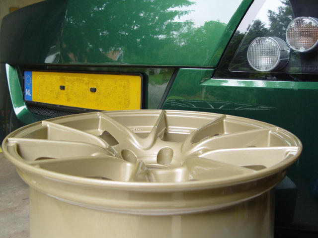

Is deze kleur goudmetallic ook te regelen? Officiele Lotusbenaming is Oystergold ...
