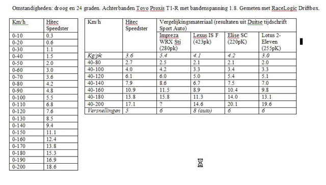

Vandaag ben ik bij Herman geweest en heb ik verschillende acceleratieruns gedaan met zijn DriftBox. De best gelukte run leverde de volgende resultaten op:

ziet er goed uit. Tevreden?
Zou leuk zijn om een vergelijking met een standaard 2.2 te hebben.

Tsja, ik ben er nog niet helemaal uit. Of ik tevreden ben bedoel ik. Zo vraag ik mij af wat er op slicks mogelijk zou zijn ... zou het veel schelen? En het was best warm dus hoeveel verschil maakt dat?
Misschien kun je beter een vermogen meeting laten doen.
Die is objectief.
Als je te weinig pk's zou hebben dan kan dat duiden op een probleem.
B.v. lucht in het koelsysteem.
De buiten temperatuur is inderdaad een factor. Je merkt heel goed wat de buitentemperatuur doet met je vermogen.
Hmmm, je komt inderdaad wat traag uit de startblokken :wink:
Ook zie je in de 40-xxx tabel dat je 5 bak niet echt meehelpt.
In die tabel is je "grip" of "clutch-dump" probleem er uit gefilterd omdat hij pas na de 40km/u de resultaten geeft. Power heeft hij wel, want de 40-200 gaat toch flink wat vlotter dan de 220pk elise SC, maar in de "tussensprints" blijft hij toch wat achter, dat zal dan door de langere 5-bak komen denk ik...
Herman, ik mis jouw getallen nog in de tabellen :wink:

Vermogensmeting heb ik ook gedaan met de DriftBox: 136kW aan de wielen (ca 185 pK), dus dus dat lijkt wel OK als je uitgaat van zo'n 20% verliezen.
20% is wel erg veel hoor.
Volgens het beroemde Puma Racing formuletje zou je komen aan:
(185+10)/0.9 = 217 krukas pk...
Hoe warm was het toen je de meeting deed?

Het was ongeveer 24 graden ....
24graden is wel warm maar ook niet weer heel extreem. Je pk's vallen dan toch wel ietsje tegen als ik eerlijk mag zijn.
Weten jullie zeker dat de meting helemaal goed ging? Bv bij het invullen van het gewicht, ook al hebben jullie het tot op de gram nauwkeurig gemeten :wink:
@ Herman, die 0-100 tijd boeit mij het minst, juist dat 40-xxx tabelletje vond ik het interessantste, vooral als je boven de 100 komt :wink:
Ik vind de 100-200 tijd altijd wel veel zeggen, dat zijn de snelheden die vaak op het circuit zal rijden namelijk 8)
