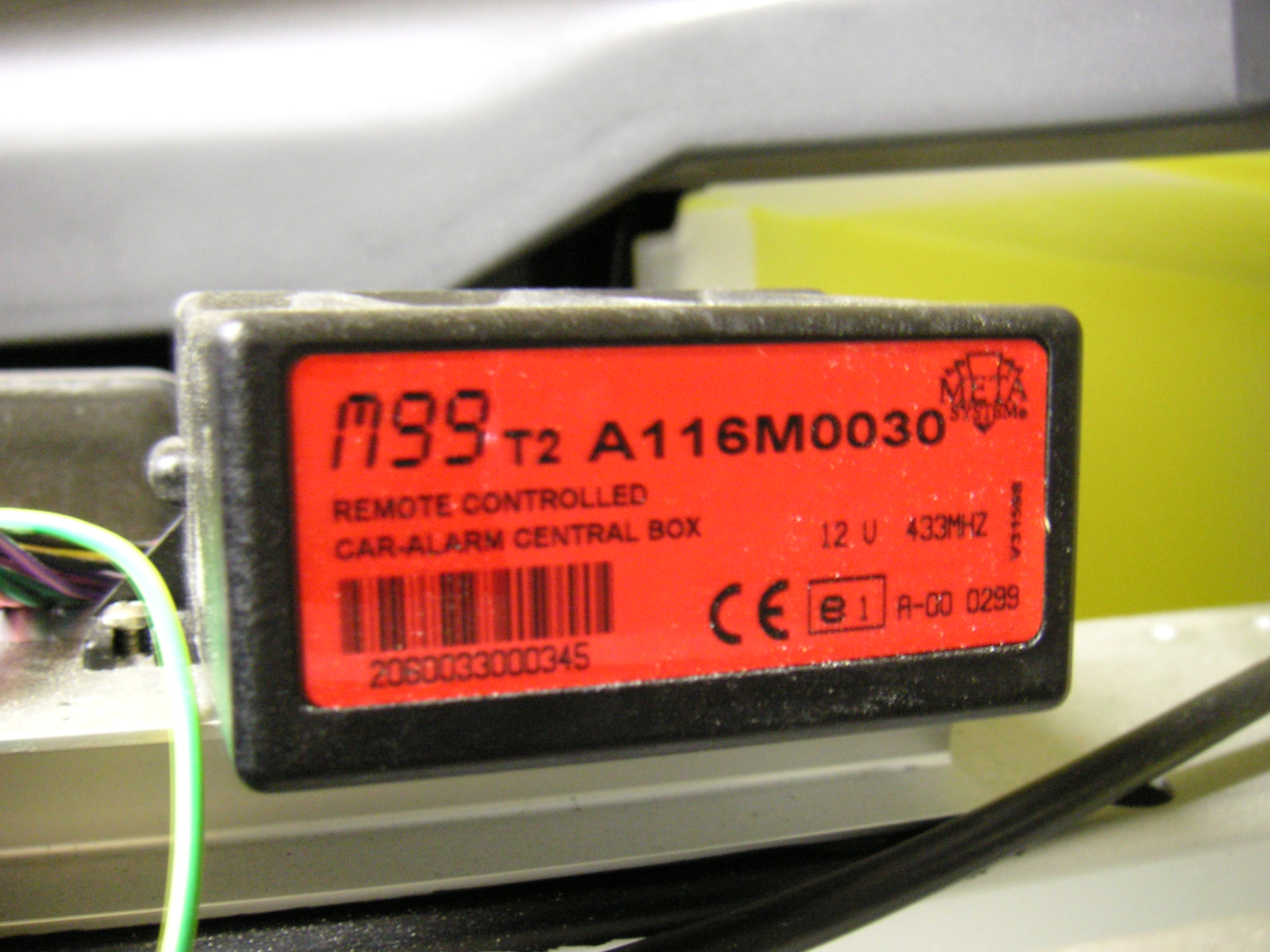

Van het weekend heb ik het dashboard uit elkaar gehad. Dan kan je mooi het alarmsysteem zien zitten. Als je het opschrif ziet (zie foto), dan vind ik het niet echt vreemd dat het alarm zomaar af kan gaan. Het lijkt te werken vop 433MHz, wat voor zover ik weet een van de vrije frequenties is. Dus er zijn waarschijnlijk allerlei apparaten die op deze frequentie werken. Op het VX forum heb ik al verschillende meldingen gezien van mensen waarbij het alarm afging door de draadloze deurbel van de buren.
Zou dus erg goed kunnen kloppen.
Alarm unit
Alarm unit
