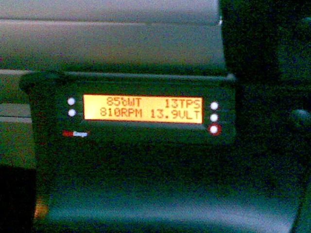

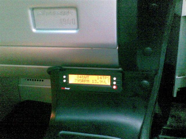

Zo, de scangauge van Stephan ontvangen en meteen gemonteerd.
Werkt perfect, de scan functie er op los gelaten : foutcode P1271
Gelezen dat dit vaker voorkomt (koenvw).
Eerst maar eens gereset en nu maar wachten tot het terug komt.
Heb meer geloof in slechte stekker verbinding dan defect gaspedaal.
Aangezien alles toch open moet probeer ik het zo uit te zingen.
iedereen weer bedankt, ben hartstikke blij met jullie.
gr.

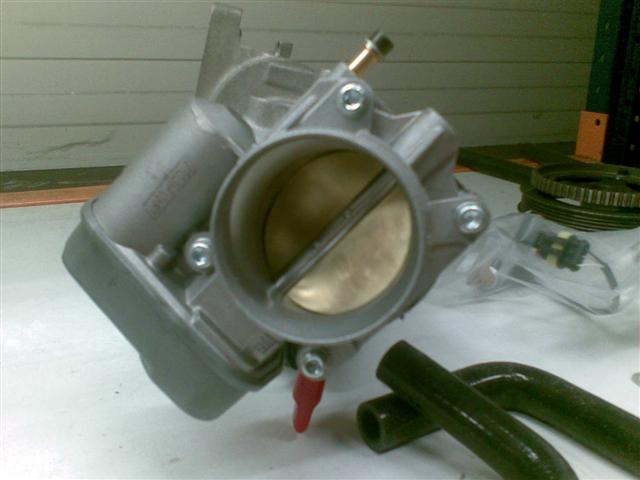

Dit weekend 3 keer aan de kant van de weg gestaan, gelukkig dank de scan gauche gewoon kunnen resetten. Rijdende weg vond ie niet zo leuk. Stilstaand ging beter, was 3 keer kort achter elkaar, nu weer ff geen last.
Aangezien ik bezig ben een nieuwe ecu te monteren welke geen electronische gasklep regeling heeft wil ik deze onafhankelijk van de ecu gaan aansturen.
Heb t schema door gespit. De gaspedaal sensor (B19) geeft doormiddel van twee potmeters een weerstand. De stappenmotor (Y29) reageert hier op, helaas niet rechtstreeks. Wie heeft ervaring hiermee om deze buiten de ecu om aan te sturen?
Afb048 (Small).jpg (34.3 KiB) 6395 keer bekeken
