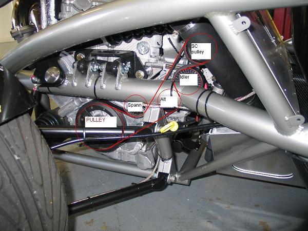

Ik had al eerder gehoord dat Hitec/Courtemay nu dezelfde belt set-up als in de US Ariel Atom met LSJ blok toepast. Lijkt jouw nieuwe riemloop nu misschien op deze?
(Overigens heeft de US LSJ dynamo een soort "verende poelie met vrijloop". waarschijnlijk ook voor ditzelfde fenomeen.)
En nu we het toch over poelies hebben. Wat voor poelie zit er op jouw SC? Een 5 rib? Of een (originele) 6 rib waarvan de snaar maar 5 ribben gebruikt? (Courtenay voorstel aan iemand op UK forum.) Weet je misschien ook de diameter van je SC poelie??
Ik zal de loop van de riem nog eens goed bekijken om het te kunnen vergelijken met de Atom. Ik heb echter van Hartmut gehoord dat het precies andersom is gegaan: de mensen van Atom zijn bij Hitec geweest voor advies en gebruiken nu de Hitec setup. Een klein verschil, maar toch. De SC poelie is gemaakt voor een riem met 5 ribben en die laat Hitec speciaal op maat maken.

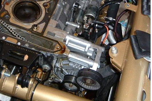

Hier nog een plaatje van die Atom idler pulley. Onze dynamo is een iets ander type, maar die alu bracket zou dus hezelfde moeten zijn als jouw laatste versie:

Exmantaa schreef:Als Hitec/Courtenay precies dezelfde bracket als de Atoms gebruikt zou dat mooi zijn. Kan ik 'm daar gewoon bestellen...
Tsja, het lijkt er wel op dat het dezelfde is, maar of het echt dezelfde is durf ik niet te zeggen hoor ...
Vandaag nog even gekeken naar de loop van de riem en die is inderdaad hetzelfde als bij de Atom. De diameter van de SC poelie is ongeveer 8 cm.
