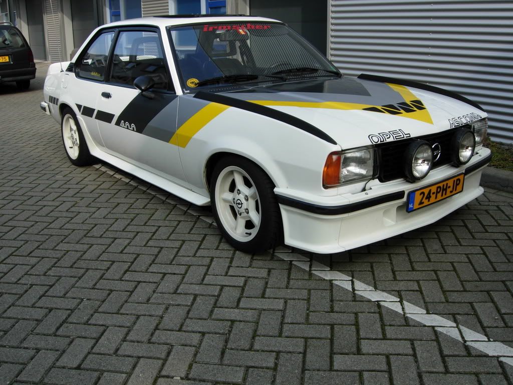

Wat een geweldig mooie Ascona 8)

stef666 schreef: Wat een geweldig mooie Ascona 8)
Is ooit mijn eerste auto geweest...
Mocht je willen denk ik, want aan deze Ascona in de originele 400 uitvoering hangt een behoorlijk prijskaartje. :D
Zo´n 400 blok is tegenwoordig niet meer te betalen...

klopt, was een standaard 1.9n omgebouwd naar 2.0sr. bj1982 (feb) een van de laatste die van de band af rolde. Echt een auto waar je alles zelf aan kon doen.
Voor het gevoel 95% gewicht op de voorwielen met gietstalen blok, kop en bak. Erg leuk rijden als het glad is... :wink:
ByTheWay, leuk om te zien dat er nog liefhebbers voor zijn. (ref. de foto's)
Mijn vader heeft een 2.0E gehad die volledig i400 opgebouwd (zoals bovenstaande foto) was. Voor mij is het dus een stukje jeugd sentiment. :mrgreen:
Dat was overigens in '79 of '80
