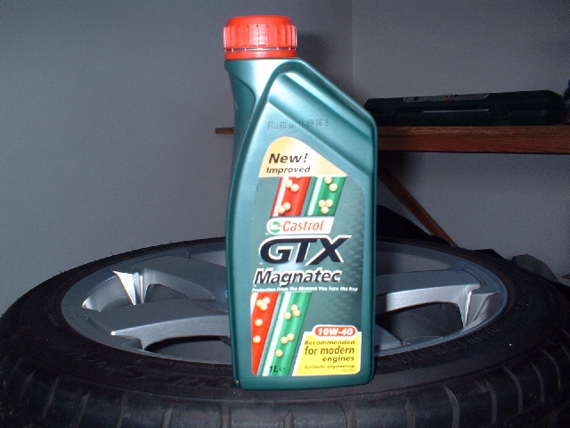

ik moet verplicht Castrol GTX 10W40 Magnatex halfsyntheet (of iets wat precies vergelijkbaar is qua specificaties) gebruiken van DBilas voor behoud van de 2 jaar motorgarantie

@Duke Een half syntheet? Dat is wel apart. Dat je een 10W40 erin moet gooien is voor jouw wel logisch. Turbo. Je zou er ook een 5w50 erin kunnen doen. Heeft bijna de zelfde dikte als een 10w40. Zou wel eens willen weten of een vol syntheet niet mag cq waarom dat een half syntheet moet zijn.
Garantie geeft Opel ook alleen maar met de voorgeschreven Olie. Dat zegt op zich niks. Is ook wel logisch want met die olie zullen ze het getest hebben. Zegt niks over dat een andere olie niet zou kunnen.
Ik had het gevraagd bij DBilas en zei gaven toen aan de de oliefilm van een volsyntheet te snel doorbroken wordt bij hoge belasting. Dat is natuurlijk voorlal belangrijk in een turbo waar de oliefilm als het ware "het lager" moet vormen.
gr,
@Duke, tja als zij het zeggen.
