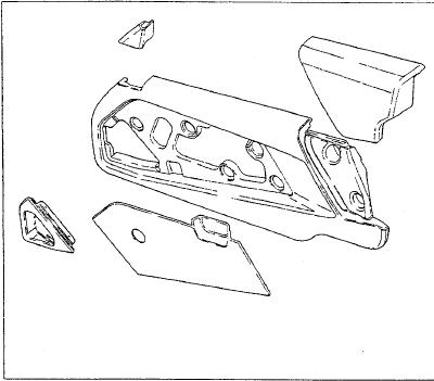

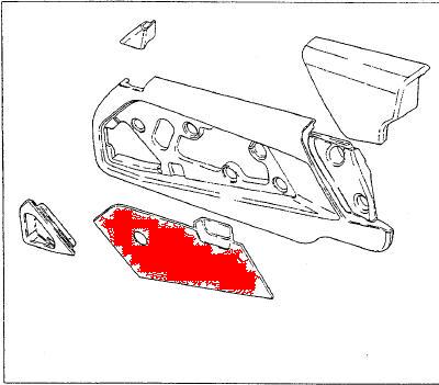

Hallo,
even een vraagje, heeft iemand het rode deel van de bijgevoegde schets al eens los gehad van de deurbekleding, ik durfde het niet was bang het kapot te trekken, maar als ik dat los kan halen scheelt nogal wat geld als ik het met leer wil laten bekleden.
Zo ja, tips ?
Ze denken 2 a 3 uur werk te hebben aan het de en monteren van dat paneel, de twee stoelen en de middentunnel, a € 62,50 per uur ex.
De stoelen zijn volgens mij twee bouten en twee imbussen.
De tunnel is met een paar schroeven :?: vastgezet.

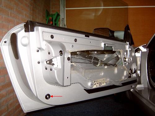

Vandaag ook even de ramen afgesteld, dit was nodig omdat ik een hardtop heb gekocht en gemonteerd.
Nu bleek dat er een kier tussen raam en hardtop te zitten :?
Dus heb ik de deur panelen ook maar even verwijderd en gelijk even gekeken wat die schroeven onder in de deur voor zijn. (zie foto)
Deze zijn er voor om het raam verder naar binnen te laten kantelen zo dat deze beter tegen het rubber drukt van de soft of hardtop.
Gr, 8) Martin
