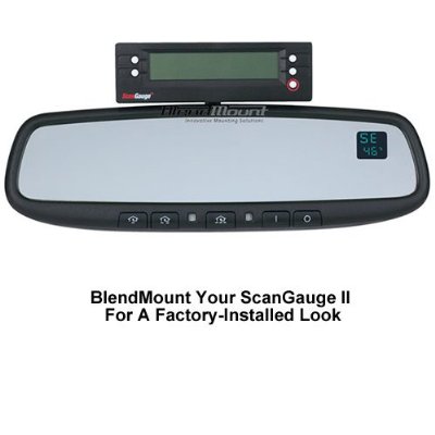

boven je binnenspiegel kan het natuurlijk ook,
alleen het wegwerken van de kabel is misschien een probleem?? :roll:
spiegelbevestiging scangauge2.jpg (16.73 KiB) 8247 keer bekeken
spiegelbevestiging scangauge 2.jpg (21.55 KiB) 8251 keer bekeken

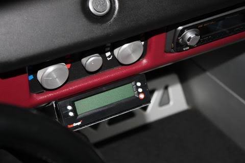

Ik heb hem dus wel net onder de verwarmingsknoppen zitten:
Puur omdat je dan makkelijk zicht hebt op het schermpje. Als ik de auto ergens parkeer en wil het dak eraf laten, dan haal ik gewoon de scangauge eruit.
Standaard heb ik het schermpje op, huidige snelheid (deze kun je nl zelf gelijk zetten met je navigatiesnelheid), Voltage (weet ik dat de dynamo het doet) en huidig brandstof verbruik +- 7.8 per 100km.
De andere varieert, toch een beetje een speelding.
Je kunt er bijvoorbeeld ook in programmeren dat je koelvin aan/uit gaat, je hoeft dan niet te wachten tot de 107 graden bereikt wordt.
Zelf had ik hem ook graag in het dashboard zelf willen hebben, misschien ooit nog eens.
