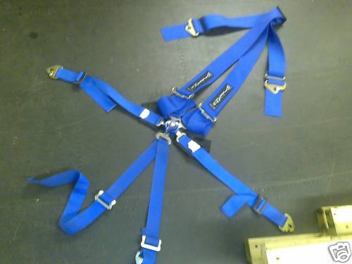

is dit bruikbaar voor de speedster of is de bevestiging aan de rollbar anders?
Heb je al een Harness bar?
De Harness bar en je gordels moeten bij elkaar horen.
Je hebt namelijk 2 soorten.
1. Harness bar voor "Bolt on" gordels
2. Harness bar voor "Wrap around' gordels.
heb nog geen harnasbar...
deze gordels van de foto zijn "bolt on" denk ik
lengte maakt geen verschil?
kan je van deze ook eventueel "wrap around " maken?
ik wil voorlopig geen gaten maken in de zetelbekleding :lol:

Ik denk niet dat je deze zonder knippen en plakken kan gebruiken.
De schouder gordels zijn veel te lang, die moeten max. iets van 60cm of zo zijn.
De aansluitingen op de heupgordels zijn niet echt compatibel. De enige optie met dat soort aansluitingen is de montage van 'ogen' en verstevigingspunten door de bodem.
Ik zou niet gaan kloten met je veiligheid.
Als je geen gaten in je stoel hebt dan moet je "bolt on" gordels hebben. Anders loop je het risico dat je bij een serieus ongeluk je tussen de gordels door schiet.
Aan het plaatje te zien heb je "ogen" nodig om je gordel aan te bevestigen. Aan de zijkanten van je stoel is dat geen probleem: Piet van de post hierboven heeft dat zelf ook. Bij je schouders, de bevestiging aan een harnasbar is dat waarschijnlijk wat lastiger. Ik heb nog geen harnasbar gezien in de Speedster die hiervan voorzien was. Ik denk wel dat je dat kan laten maken. De gordels aan de voorkant zou je iets als oogbouten door de bodem van je auto moeten doen. Wel met een stevige plaat om bij een eventuele impact de kracht te verdelen. Een bout of moer alleen volstaat hier beslist niet: die wordt zo door de aluminium plaat heen getrokken.

klopt Piet, de bevestigingen zoals de harnas die vauxhall post horen hieraan:
vastgemaakt te worden.
Ik weet echter uit ervaring dat dat kan rammelen. Naast de stoel valt dat wel mee, maar boven je schouders aan de harnasbar is misschien wel erg dicht bij je oren!
Als vauxhall ook een Tullet uitlaat neemt dan is dat geen probleem. :)

Dominique schreef:klopt Piet, de bevestigingen zoals de harnas die vauxhall post horen hieraan:
Als het ramnmelt zitten je gordels niet vast :wink:
Ik heb ze alleen naast de stoelen zitten die ogen. Bij passengiers rammelt dat dus regelmatig bij een hobbetje ect. Gordels zitten dus niet vast genoeg...
Terwijl passengiers altijd daarvoor zeggen, het zit echt te strak, ik krijg hem niet vast ect.... Smoesjes dus 8)
