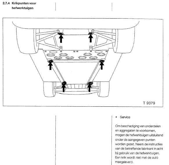

Wel heb ik wat in de werkplaatshandleiding gevonden.
krikpunten speedster.JPG (37.28 KiB) 2032 keer bekeken

De werkplaatstekening is correct. Als men in de garage enkel de voorkant of de achterkant in zijn geheel wil opkrikken, moet men de 2 voorste of de 2 achterste steunpunten gebruiken. Als men de wagen in zijn geheel wil opkrikken, gebruikt men de 2 voorste en 2 achterste steunpunten tesamen. Opel heeft daar inderdaad speciale hulpbussen voor, maar als je voorzichtig bent gaat het ook zonder. (of je rijdt de wagen op een klassieke brug natuurlijk)
De middelste steunpunten zitten (bij de 2,2 Speedster) ongeveer op het center balanspunt van de auto. Als men daar opkrikt komt de wagen voor EN achter omhoog. Daarom mag men die punten enkel gebruiken aan 1 zijde om zo de 2 linkerwielen of de 2 rechterwielen op te krikken!

Pipo schreef:De werkplaatstekening is correct. Als men in de garage enkel de voorkant of de achterkant in zijn geheel wil opkrikken, moet men de 2 voorste of de 2 achterste steunpunten gebruiken. Als men de wagen in zijn geheel wil opkrikken, gebruikt men de 2 voorste en 2 achterste steunpunten tesamen. Opel heeft daar inderdaad speciale hulpbussen voor, maar als je voorzichtig bent gaat het ook zonder. (of je rijdt de wagen op een klassieke brug natuurlijk)

Les 2 : als de velgenboer volgende week een krik onder de middelste zet, kan hij beide wielen aan die kant vervangen !!
