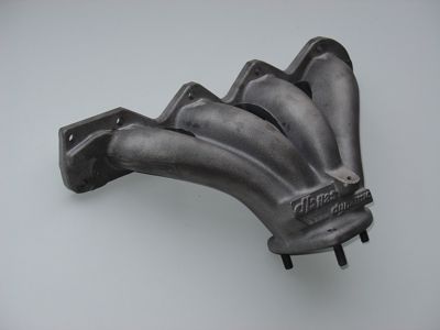

Please find enclosed a picture of the high flow exhaust manifold.

Interessante informatie over tuningsmogelijkheden van de 2.2, maar dat was ook wel op andere sites te vinden.
Het foto'tje van het spruitstuk (waar het eigenlijk om ging) heb ik bijgevoegd.
Viel mij wel een beetje tegen, het lijkt niet veel beter dan het standaard gegoten systeem :(
We blijven verder zoeken :wink:
