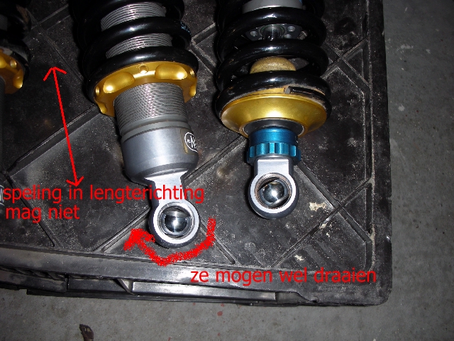

- speling op de nitron kogels ?
Moeilijk te beoordelen. Kan ze wel makkelijk een halve centimeter "draaien" zeg maar. (die rechts voor dan)
- etc.
even voor de zekerheid..
Ze mogen wel draaien (daar zijn die kogels voor) alleen geen speling hebben in de lengterichting. (zie plaatje)
Ik neem aan dat je dus speling voelt in de lengterichting ?
P.S. Draaien gaat gemonteerd bijna niet, omdat er van die busjes in de kogels zitten natuurlijk..
