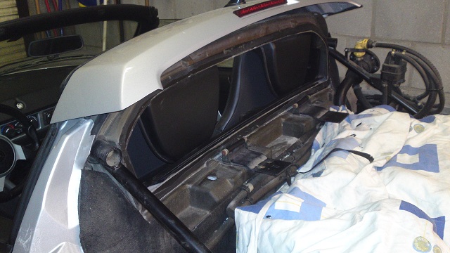

terry
Berichten: 185
Locatie: Maastricht
Bericht door terry »
the-duke schreef:Kan ook idee zijn om het met dubbelzijdige tape te doen, want soms moet het los (wil je de achterclam eraf halen) en dat wordt moeilijk met behoud van rubber als je het met secondenlijm lijmt..
Rubber hoeft niet los bij het verwijderen van de achterclam.
Groetjes Terry

Berichten: 2433
hoe ga je de achterclam er netjes afhalen zonder het dakje los te maken waar de rubber op zit.
heb gelijk alles eraf getrokken/gesneden de rubber proper gemaakt en terug met dubbelzijdige plakband eropgeplakt
terry
Berichten: 185
Locatie: Maastricht
Het dakje los schroeven incl. de 2 sloten van de softtop.
Het dakje optillen en naar voor klappen. Het gaat alleen ,maar met z'n tweeën gaat het beter.
Wat Terry zegt; niet moeilijker maken dan het al is.
