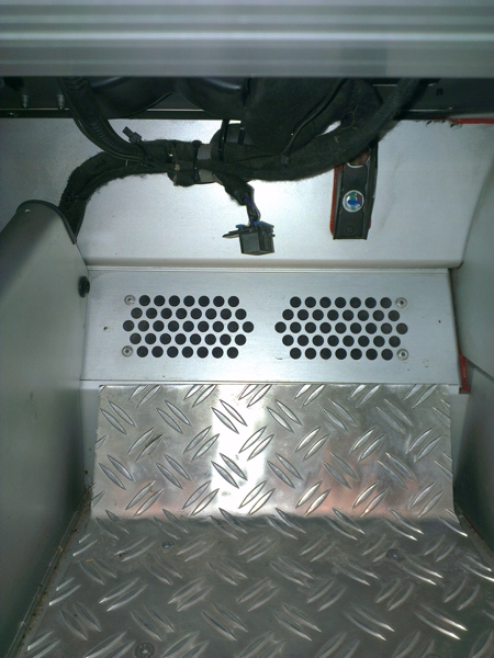

2 jaar later :bag: ik denk het gevonden te hebben de speedster ligt zo`n beetje geheel uit elkaar aan de voorkant.
dus een mooi moment om de kraak hunter aan het werk te zetten :lol:
Bij het aanraken langs de achterkant van de zwarte plaatjes die bij je voeten zitten (langs de binnenkant zie je allemaal ronde gaatjes)
Kreeg ik het bekende gekraak. door de jaren heen is dit zwaar vervuild geraakt de plaatjes zitten trouwens ook met popnagels vast dat ook niet geheel kraak vrij is.
