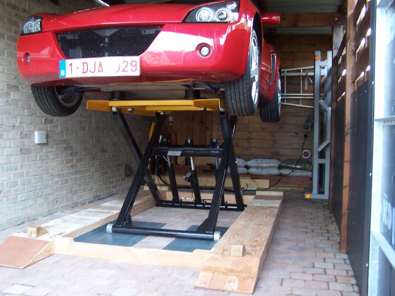

even terug wat verder gedaan met de voorbereiding voor mijn poetsbrugje
heb opritten gemaakt omdat de laagste stand van de poetsbrug 15 cm is en ik er anders tegen zou rijden

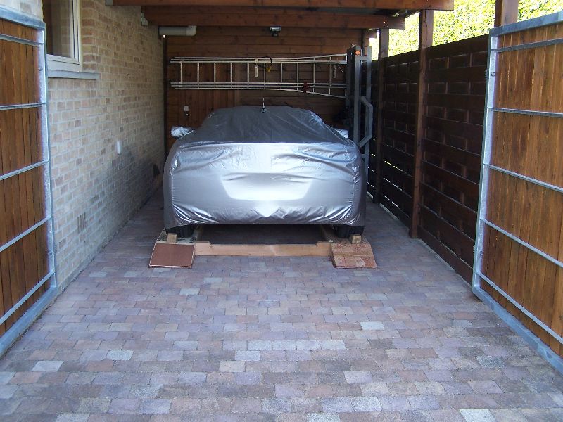

en hij is binnen en getest
super vanaf nu

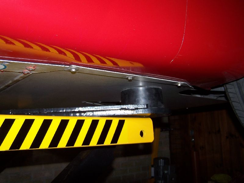

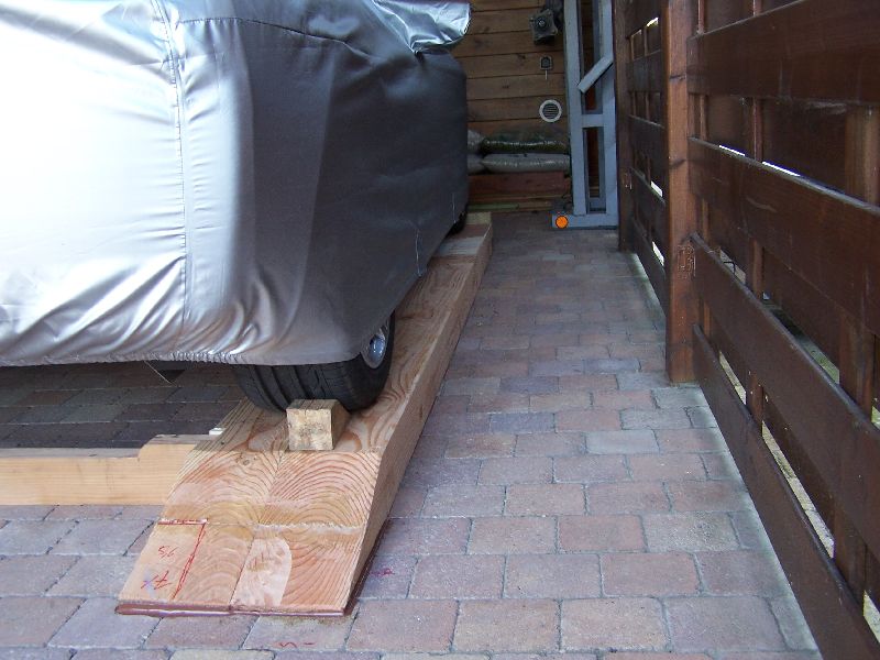

nog enkele

Netjes.
Heb je achter van die opkrik verlengstukken tussen de gaatjesplaat en de onderplaat gemaakt?

dit wat je bedoelt
heb pvc bussen gedraaid en aan de alu plaat gekleefd met tec 7
mooi onder de draagbalk tussen de gaten gecenterd

Ik dacht ik zal het effe melden, voor iemand per ongeluk denkt dat dat een standaard opkrikpunt is :wink:

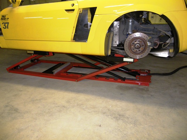

Heb zelf deze gekocht
Merk RODAC (sponsor F1 team Lotus :-)
zeer stabiel
werkt hydraulisch, geen motor
gewoon perslucht 6bar met compressortje
leiding is al lang genoeg
speedster kan er over zonder oprijramp
prijs 1240 excl btw kon zonder btw gekocht worden
