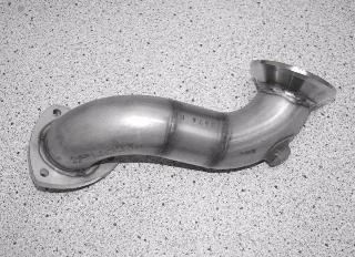

De Sint kwam vanmiddag al aan mijn deur met mijn cadeautje. Weet ik weeral wat doen :jump:

Zit er bij mij al in sinds de aanschaf, ik ben wel benieuwd wat voor een verschil dit je geeft :)
Pipo schreef:Ja. Maar het schijnt dat je niet braaf bent geweest. Je hebt je niet altijd aan de snelheidsbeperkingen gehouden. :twisted:
Sinterklaas is niet vies van snelle auto's.
aKra schreef:Zit er bij mij al in sinds de aanschaf, ik ben wel benieuwd wat voor een verschil dit je geeft :)
Nou, bij mijn vorige Turbo had ik de originele voorcat leeggemaakt en terug gemonteerd. Tot 4500 rpm merkte je niet zoveel verschil, behalve dat het uitlaatgeluid wat sterker was. Maar daarboven trok de motor duidelijk sterker door. Het was pas toen ik ook de hoofdcat door een open buis verving dat er een duidelijke winst door het ganse toerentalbereik te merken was. (kan ook met een 100 cel sportcat)
Nu heb ik gewoon een vervangstuk gekocht, omdat ik a) te lui was om de voorcat open te slijpen en terug te lassen, en b) een lege voorcat een beetje als geluidsdemper werkt wat ik nu wil vermijden.

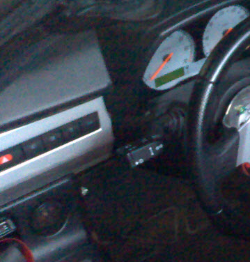

Maar Herman, even iets heel anders (misschien moet ik er een aparte topic voor op starten?) Je spreekt daar over het activeren van de cruise control in de software. Ik heb al met velen internationaal daarover gediscuteerd, en de ene zegt dat die functie niet in de Turbo-software zit , anderen dan weer wel. Een Engelsman heeft die functie laten activeren, maar zelfs met aanpassing van de ECU-bekabeling werkte het nog niet :roll: Jij schijnt de autoriteit ter zake te zijn :P Hoe zit dat nu eigenlijk :?:
Cruise control handle.jpg (44.57 KiB) 4227 keer bekeken
