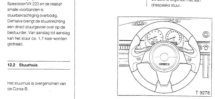

Heb ik ook gehoord bij Opel, een stuurhuis van de corsa.
Stukje uit de peedsterbijbel :lol:
thanks Marcel, dat is dan ook weer een feit :)

Helaas... Het stuurHUIS komt absoluut NIET uit een corsa.
De stuurKOLOM wel.
De mensen met TIS CD's kunnen dit nakijken, omdat de stuurkolom inderdaad een zelfde part numbr heeft als het Corsa onderdeel, maar het stuurhuis totaal niet.
Het stuurhuis van de Elise/Speedster is een gemodificeerd stuurhuis uit een single-seater uit een engelse race-serie waarbij de aansluiting 'uit het midden' is geplaatst.
Oudere stuurhuizen konden worden aangepast. Lotus had origineel in de S1 Elise het plan om een stuurhuis te monteren waarbij lock-to-lock ongeveer een halve slag minder nodig was. Daar hebben ze uiteindelijk toch vanaf gezien, maar aftermarket kan je 'm wel laten upgraden naar de originele specificatie. Meestal door je oude op st sturen en dan krijg je een veranderde retour.
Dat is... Tot een bepaald moment, want toen zijn ze overgestapt op een andere constructie stuurhuis, waarbij deze niet langer uit elkaar te halen valt. Daardoor kunnen deze dus niet worden aangepast en alleen een nieuwe met de juiste gearing helpt dan.

Lekkere documentatie is dit dan, gebruiken ze dat ook in de werkplaats :shock:
Helaas ja..
De Lotus documenttatie is lang niet altijd in overeenstemming met de werkelijkheid (die passen nogal eens 'onderweg' dingen aan, dus de docs hollen er altijd achteraan of kloppen niet voor bepaalde chassisnummers), maar helaas lijkt de GM/Opel/Vauxhall documentatie helemaal veel structurele gaten en fouten te bevatten.
Als je onder andere dit document en andere PDF's doorloopt met de werkelijke auto ernaast, dan vind je verschillende dingen die gewoon niet kloppen.
Meest schokkende vond ik eigenlijk zelf dat in de GM documentatie over de Speedster vrijwel nergens ook maar een aanhaal-moment staat vermeld van de bouten, terwijl dat behoorlijk kritiek is op een aantal onderdelen.
Erg jammer, want inderdaad bemoeilijkt dat wel het goede onderhoud aan de auto's..
Met een (kopie) van een Elise service manual ernaast kom je al een heel stuk verder. Voor de Speedster moet je alleen een beetje een selectie maken uit de Elise S1 en S2 manuals, omdat hij er qua onderhuids ontwerp een beetje 'tussenin' zit.
Marcel schreef:Lekkere documentatie is dit dan, gebruiken ze dat ook in de werkplaats :shock:
Dat klopt dus ook wel. Bij Opel hebben ze heel erg weinig informatie over deze auto. Aanhaalmomenten voor bouten kunnen ze ook erg lastig achterhalen. Leo was ook blij met de info die ik voor hem had uit de Elise documentatie. Daar is het wel in terug te vinden.
PS. Overigens had ik ook gezegd bij het plaatsen van de documentatie dat er nogal wat fouten in staan...
