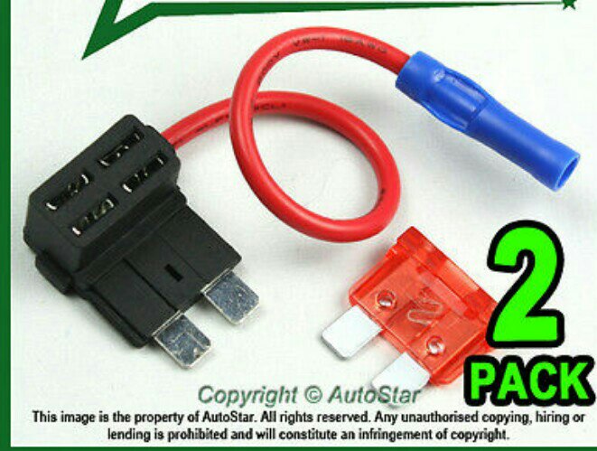

Misschien het extra aangebracht voedingspunt apart afzekeren met 7,5A :roll:
Manta79
Berichten: 1064
Locatie: Zuid Holland
Re: Motor stil gevallen. Geen reactie op contact.
Bericht door Manta79 »
Daar heb je deze mooie "piggy bag fuseholders" voor. Ideaal.
