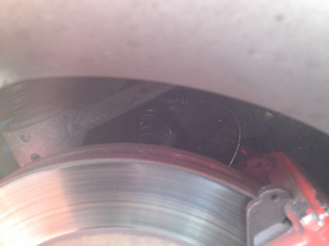

Goe rondjes gedraaid hier, zalig dagje op laatst 16u45 moeten stoppen denk dat de hoes van de cardan gescheurd is
Berichten: 2434
Re: LOT Zolder
Een van de dagen eens een kiahoes bestellen, heeft hier iemand verdere ervaringen mee?
Re: LOT Zolder
Even langs de VAG dealer voor een prima passende hoes incl. vet en klemmen....
Partnr. : 1KO 498203
Hebben ze in voorraad!
Succes!
P.S. Nu wel een rietje monteren of sleufje slijpen in de as bij de kleine klem.
http://youtu.be/1C3Ew9XO0Yc
Laatst gewijzigd door S. Gonzales op 30 jun 2015 20:04, 2 keer totaal gewijzigd.
Berichten: 2434
Re: LOT Zolder
S. Gonzales schreef:Even langs de VAG dealer voor een prima passende hoes incl. vet en klemmen....
Succes!
Is het rietje alleen nodig bij de binnenste of ook bij de buitenste?
Re: LOT Zolder
Zie yuotube linkje wat ik er net bijgezet heb.
Wanneer je het vet 'binnen' wilt houden moet je het dus niet bij de grote klem doen. :bangin: :wink:
Een is meer dan genoeg.
Ahhh....je bedoelt de buitenste hoes! Nog niet eerder gehoord dat die problemen geeft, zou ik dus niet doen.
