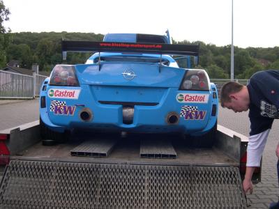

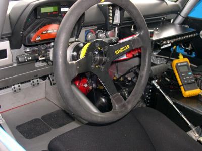

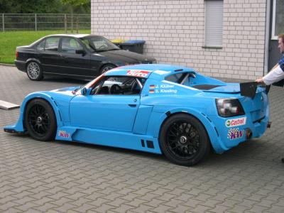

De Kissling Speedster
Volledig verbouwde Speedster. De motor is een 350 pk leverende 2,5 liter V6 van Opel. Deze is over dwars in het chassis opgehangen en drijft de achterwielen aan via een sequentiele 6-bak. Om dit mogelijk te maken is het hele achtersubframe vervangen door een zelfontwikkeld subframe. Ook is de auto voorzien van volledige rolkooi zodat het alu chassis zo min mogelijk belast wordt. De carosseriedelen zijn gemodificeerd en worden nu met snelsluitingen aan het chassis bevestigd. Ook het remsysteem is aangepast. Het totaalgewicht komt op 1030 kg en dus is er slechts 100 kg bijgekomen.
Meer details zijn op dit moment nog niet beschikbaar.
