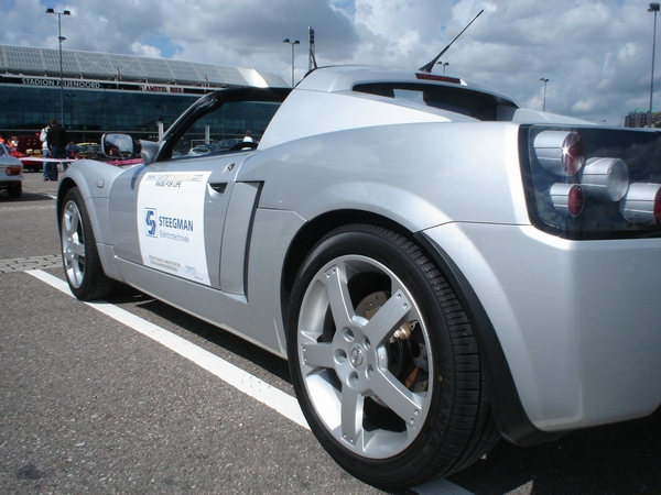

Ook ik heb, nadat ik het irritante gepiep van de standaard blokken zat was enige aanpassingen uitgevoerd.
Voor:
Moto Concept geperforeerde schijven
EBC Greenstuf remblokken
Achter:
Ferodo DS 2500 remblokken
Het inrijden heb ik iets voorzichtiger gedaan dan Steve, een aantal dagen voor Maarten Memorial heb ik de boel vervangen en voorzichtig ingeremd (geen nood-stops). Tijdens de rit op Zandvoort (zie foto) was er natuurlijk de uitgelezen kans om het geheel eens lekker uit te testen. En met uitzondering van het pedaalgevoel ('t blijft een beetje zompig) remt het perfect.
Het enige waar ik nu op moet letten is dat je de tijd neemt om de blokken/schijven op temperatuur laat komen, pas dan krijg je de volledige remkracht ter beschikking.
Als laatste aanpassing wil ook ik de stalen of RVS remleidingen vervangen, zie alleen een beetje op tegen het ontluchten van het systeem. Iemand ervaring?
