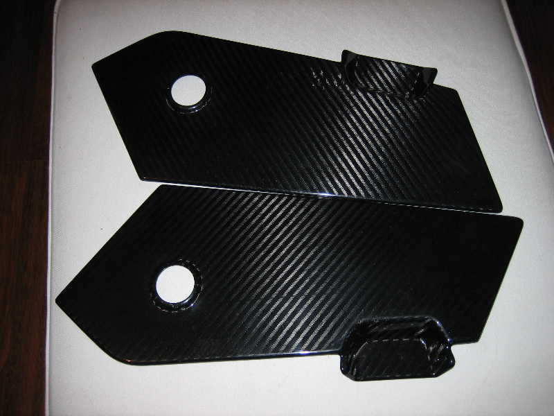

Heb iets meer marge, heb nieuwe carbon deurpanelen liggen!!!!!!!!!!!!!!!!!!!!!!!!!!!!!!!!!!!!!! Woehoe!!! Echt mooi spul!!Effe wachten nog op de kapjes die om dat hendeltje zitten en dan 8)
Ziet er mooi uit op het plaatje............
is de boel ook al met alcantara bekleed inmiddels :?:
en als ik me goed herriner had je toch ook de exige stoelen besteld :?:
Alcantara niet gedaan, wacht effe op Wilbert.... Stoelen heb ik even in de wacht gezet bij Jan ivm het starten van een nieuw bedrijfje.. Dan kan 2000 euro betekenen dat je een maandje speling hebt als het niet gaat lopen..... :cry:

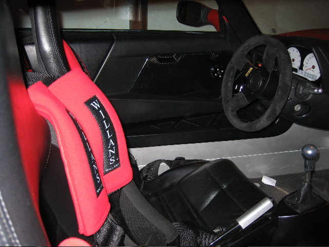

Heb het er bij mij maar effe in gezet,de carbon deurpanelen, ondanks dat ik nog steeds op onze vriend Thorney(al bijna VIJF maanden!!) moet wachten voor de carbon driehoekjes voor bij de deurgreep, zo ziet het er nu uit... Er ligt al een zwarte handremgreep klaar en een zwarte pookknop is ook besteld, zo ook de snap-of koppeling voor het stuur... :P 8) :twisted:
interieur stevenflappy.jpg (157.32 KiB) 6111 keer bekeken
Ziet er goed uit Steven! Wanneer ga je ze bekleden met alcantara? Zo kaal zijn ze erg hard en krijg je er alleen maar vette vingers op! :lol:
Zijn carbon platen he!!! :evil: Bekleden is zonde toch??!!
