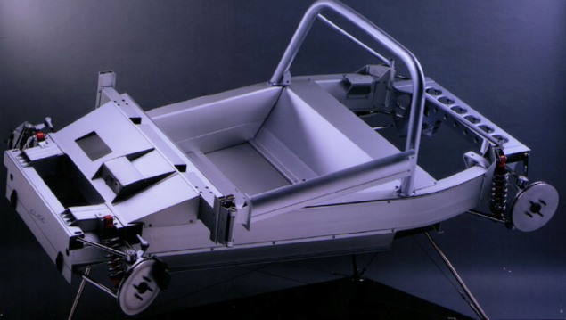

hoi,ben hier al een tijdje aan het meelezen op het forum nadat ik mijn blauwe speedster 385 gekocht,vindt het forum echt top!
had nog een foto'tje liggen van een naakt speedstertje.
groeten ,Peter
speedster385
Berichten: 16
Lid geworden op: 27 jun 2007 15:37
Locatie: woensdrecht,Putte
Bericht door speedster385 »
krijg de foto niet gepost nog eens proberen dan maar...
speedster chassis
speedster chassis
speedster chassis..jpg (51.15 KiB) 5017 keer bekeken
speedster385 schreef:hoi,ben hier al een tijdje aan het meelezen op het forum nadat ik mijn blauwe speedster 385 gekocht,vindt het forum echt top!
groeten ,Peter

speedster385 schreef:krijg de foto niet gepost nog eens proberen dan maar...
Klein detailtje.. Dit is een S1 Elise chassis en geen Speedster chassis.

Arno schreef:Klein detailtje.. Dit is een S1 Elise chassis en geen Speedster chassis.
Wat o.a. wordt weggegeven door "Elise" geschreven op de neus van het frame... :wink:
