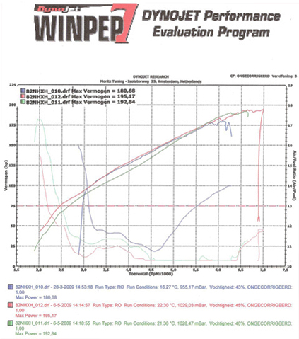

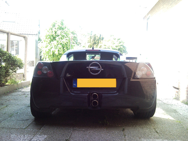

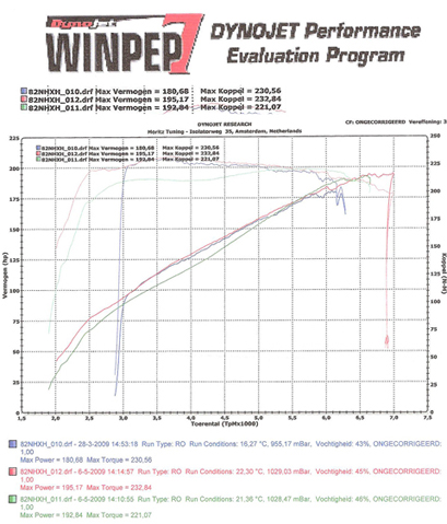

Na 2 maanden, 4 rollerbank runs en erg veel gependel naar Van der Kooi in Amsterdam is ie eindelijk klaar. Vandaar even een update. Ik heb een fotootje van de achterkant met het mooie nieuwe maxi-logo(ik al jullie weggegooide logootjes omgesmolten en heb er een nieuwe van gemaakt). En scans van een paar uitdraaien van de laatste twee en van een van de vorige runs op de rollerbank. Ze staan hier:
https://cid-ffb2066b1a6c27a8.skydrive.l ... /PK-NM.JPG. Misschien dat iemand met meer affiniteit met computers dit als plaatjes in de post kan stoppen?
Waarom heeft het zo lang geduurd? Het heeft te maken met het feit dat wij, zijnde Jan vd Kooi en mijn persoontje, beweerde dat Klasen rommel had geleverd voor software en Klasen beweerde dat wij prutsers waren... Dit heeft even geduurd maar na enig aandringen heeft Klasen toch opnieuw de programmatuur op de chip gezet (zij beweren dat ze geen aanpassing hebben aangebracht) en voila: alles goed(zie uitdraaien).
Het probleem was dat de FAR (of lambda, is wat populairder aan deze kant de plas) veel te hoog (arm, +14) werd boven de 5500 toeren. Dit resulteerd in ietwat hoge temperaturen in de cilinder wat kan leiden tot het opblazen der motor. Rustig rijden ging wel, maar ja, dat kan ik ook in een Lada.
Ben blij dat ik m'n testjes heb gedaan want je merk er namelijk bijzonder weinig van dat iets mis is...tot ie stuk gaat natuurlijk.
Voor mensen die niet willen kijken en erg veel geven om cijfertjes: max vermogen 195PK bij 7000toeren en 232NM bij 3700 toeren(belangrijker dan de max waarde is dat ie tussen de 2200 en de 7000 toeren niet onder de 175NM komt en dat gaat wel lekker). Dit zijn trouwens ongecorrigeerde waardes(jullie mogen zelf uitrekenen wat het aan de krukas is).
