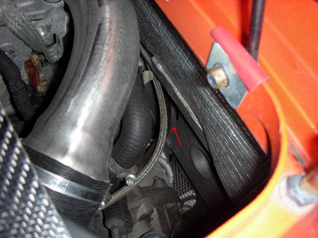

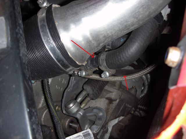

the-duke schreef:Spider zei:
op de fotos van de site van speedequipment, zie je nu ook de schakelkabels gewrapped....
Is bij mij niet gedaan, heb er nu nimbus tussen zitten, wrappen is wel een idee ivm de hitte, heb nog geen last gehad, maar liggen wel krap na de inbouw.
Ik weet niet wat het wel is, maar als het goed is zijn dat niet de schakelkabels, want die gaan het echt niet houden, hoe je ze ook inpakt, als ze zo dicht langs de "turbo-uitgang" laat lopen.
Kijk in bijgevoegde foto's naar hoe DBilas de schakelkabels (na initiële problemen met smelten) via een alternatieve route liet lopen.
Weet niet precies over welke foto jullie het hebben maar zijn niet de schakelkabels maar de waterleidingen van de turbo :wink:

Berichten: 976
Ronaldspeedequipment zei:
De foto op http://www.rpmvision.nl/news/268/dbilas ... dequipment werd bedoeld, waar je de ingepakte waterslangen ziet.
Ok, die lopen bij mij anders. De tijd zal het leren, maar ik denk dat het daar een beetje erg warm wordt voor rubberen slangen.

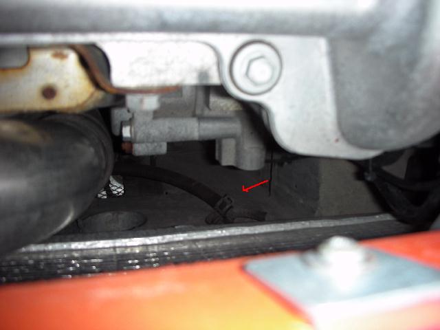

Bijgevoegd foto's voor een alternatieve route (zo ze bij mij lopen), waar je misschien wat aan hebt.
Verse foto's van Tibby's conversie 8)
Berichten: 976
Ik zie dat de slangen nu door het chassis lopen :wink:
